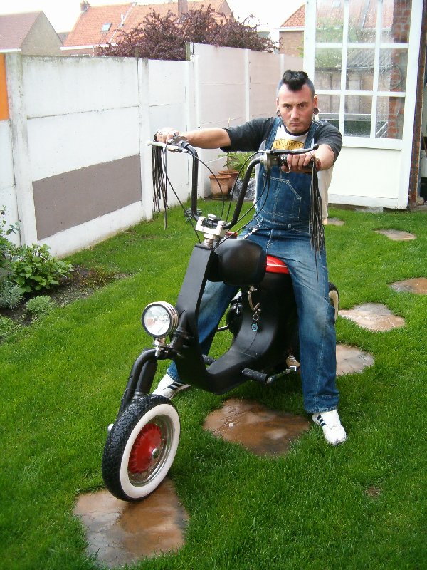

Ich bin durch zufall auf diese gefährt gestossen und finde es als Fungerät echt witzig! Da ich noch einen 80er Motor rum liegen habe, den ich nciht mehr brauche wäre das was, dass mich mal im Winter interessieren würde.
Hat jemand weitere Bilder oder Details zu diesem Gefährt?
Gruß Cali
Danke für das bessere Foto ... vielleicht gibt es ja noch mehr Fotos von dem gefährt ...
Oder ein paar Infos ... ganz besonders interessiert mich die konstruktion der Lenkung und Motorhalterung!
Denke mal die Lenkung ist wie bei einer Chopper gebaut und der Motor ist fest an das Gestänge dran, ohne Federung!

das gefährt steht im raum garmisch -partenkirchen
Servus. Da ich gerade gesehen hab daß mein "Diablo" ein Thema ist, klär ich da mal ein bißchen auf.
Die Idee zu dem Roller kam wirklich durch Rooke Customs wie hier in den Beiträgen mit der Gabel vermutet.
Ich hab den Rahmen aus 4cm Rohren gebogen und verschweißt. Der Lenkervorbau ist von einem BMX. Der Lenker ist von einem Felt Cruiser. Die Gabel ist wie der Rahmen Eigenbau und wird durch eine Vespa-Sattel Feder gedämpft.
Der Rahmen wird hinten durch die harten Stoffis PX Federn gedämpft. Inzwischen sin 2 Federn nebeneinander verbaut.
Nich wie auf den Bildern nur eine. Durch die extreme Hebelwirkung mit dem überhängendem Sattel war eine Feder zu weich. Die Speichen-Felge ist Eigenbau. Reifen vorne 110/90x10. Hinten sind 2 Breite Felgenhälften mit 120/90x10. Sava Weisswandreifen. Der Sattel ist von einer Lambretta LI. Kurzhubgasgriff und Lenkerschaltung von einem Zündapp Mofa. Der Tank ist Eigenbau und der Tankdeckel sowie der Benzinhahn ist von einem Quickly Tank. Die Fahrzeuglänge ist 265cm, Höhe ist 80cm. Momentan hab ich den Vorbau wieder entfernt. Die Geometrie zur Radnarbe hat nicht genau gepaßt. Auch eine HandHebelschaltung und Fußrasten werden jetzt über den Winter montiert. Ihr könnt Euch den Roller auch besser unter http://www.customgarage.de - Roller - einer der letzten auf der Seite (oben auf vorwärts) anschauen. Oder vorbeischaun - auf dem Weg zum Skifahren?
Soweit aus dem "endlich" verschneiten Garmisch-Partenkirchen.
Für mehr Bilder an nic.nagel@agentur-nagel.de mailen. Gerne Schick ich dann den Link auf den FTP Server.

ich denke auch schon länger über so eine hintere stoßdämpfer geschichte nach, wie wird bei dir denn der stoßdämpfer angelenkt? von der originalen hinteren halterung?

Sollte es nicht möglich sein wenn man das gefährt mit beleuchtung, kotflügel und ordentlichen bremsen versieht auch durch den tüv zu bekommen??
