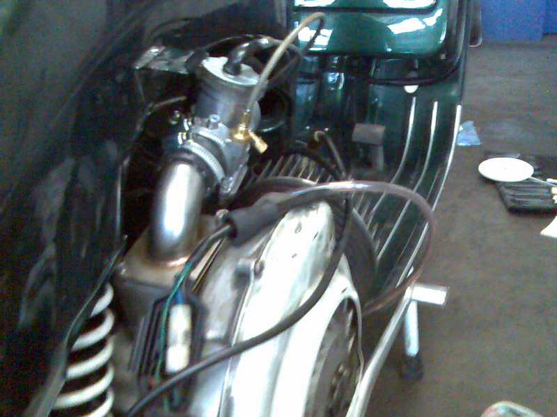

Hab ja zuerst gedacht, dass kein Sprit ankommt und ich eine Pumpe brauch. Ja aber Sprit hab ich jetzt genug. Was mir jetzt noch einfällt ist die Nase fürs Ventil verbiegen. Das Niveau anhand vom Überlaufschlauch scheint je ein "bißchen" hoch zu sein (Pic).
Die andere Frage ist, ob der Vergaser zu schief steht (Pics). Weil wenn ja, muss ich mir wegen dem Ansaugstutzen, der ja eigentlich passen sollte) was einfallen lassen/anders verlegen.

das Problem mit dem Überlaufen hab ich heut auch gehabt. Hab den Vergaser aufgemacht und anscheinend hat die kleine Achse geklemmt und den Schwimmer blockiert. Hat sich aber jetzt wieder erleditg. Dann hab ich auch den MLLP und ich hat Probleme mit dem Schlauch. Den hats mir immer runter gezogen. Hab dann ein Blech an den Stutzen geschweißt und das Gummiteil drangeschraubt, das beim Koso dabei ist. Das zweite Problem, das du auch noch haben wirst, wenn du den Stutzen nicht änderst ist, dass der Gaser am Rahmen schleifen wird, wenn er einfedert. Hab ich mir meine neulakeirte Karre verschrammt :-D

Naja, damir er nicht am Rahmen ansteht, steht er ja schief. Frage ist eben ob er zu schief steht. Hast Du eine Pumpe verbaut oder geht das ohne ?
