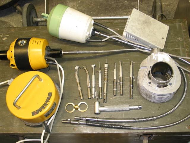

die Fräser auf Gerhards Bild sind keine "Turbinen"!
Zahnarzt"turbinen" sind ABSOLUT ungeeignet für Motorfräsereien!
Turbinen haben null Drehmoment und drehen 250000- 400000 U/min...damit kann man höchstens ein 1 mm Loch in Alu fräsen und dann ist der Fräser hin...Ich hab hier nämlich zwei Turbinen liegen (geschenkt bekommen)...zu NIX zu gebrauchen.... :-D ...pfeifen angsteinflössend....das ist alles...
Ja, sie sind luftdruckbetrieben...man braucht einen speziellen Adapter und ein Pedal zum regeln...
Die Fräsköpfe selbst haben am Schaft weniger Durchmesser als die für Dremel und Konsorten, sind nur in kleinsten Durchmessern zu haben (max. 3- 5 mm Fräskopfdurchmesser!) und werden durch "Friction-Grip" in der Turbine gehalten...das ist nix anderes als eine "Reibungs-Fixierung"...die Fräser muss man mit so einem Spezialtool rein- und wieder rausdrücken...
Einer meiner beiden Turbinen ist sogar ein Kavo-Super Torque!..."super torque" deswegen, weil die "nur" 250000 dreht und kugelgelagert ist (statt 400000 wie die kleinen, die luftgelagert sind)...trotzdem...damit kann man höchstens an der Oberfläche kratzen...die Drehzahl bricht sofort zusammen...der grösste Fräskopf hat 4 mm... :-( ...
Zum Motor fräsen braucht man Zahntechnikerfräsen...gibt es auch mit Luftdruck... Die sind entsprechend untersetzt (Planentengetriebe) und haben viel Drehmoment!
Ich hab eine elektrische "Gerade" und eine Luftdruckbetriebene mit Winkelkopf (hatte schonmal ein Bild gepostet)....
da passen übrignes auch die Dremel-Fräseköpfe rein!
Die Elektrische hat Power wie sau und ist halb so dünn wie ein Dremel...
Die Luftbetriebene ist für meinen Geschmack etwas zu drehmomentlastig..macht also etwas zu wenig Drehzahl....aber es geht...

Also, wei der Andre schon gesagt hat, sind die Turbinen für diese Art von Aufgabe absolut unbrauchbar. Die wahnsinnig hohen Drehzahlen sind nur zum Schleifen und Polieren gut. Angenommen Du würdest dort einen normalen Fräser einspannen und ins Material fahren, würde der Fräser sofort stehenbleiben wegen mangelndem Drehmoment.
Für Deine Zwecke wären dann eher Laborabtriebe geeignet. Die werden elektrisch angesteuert und haben bei Drehzahlen bis zu 50.000 U/min ein enormes Drehmoment von bis zu 6,5 Ncm. Angesteuert wird das ganze von einem sog. Steuergerät, welches die Drehzahl und Drehrichtung vorgibt. Gibt's in Ausführungen als Tischgerät, Kniegerät und Fußgerät.
Zum Einspannen der Werkzeuge gibt es im Handstück selbst eine Spannvorrichtung. Du mußt nur den vorderen Teil des Handstücks drehen, kannst dann Deinen Fräser reinstecken, zurückstecken und losfräsen.
Anschauen kannst Du Dir das ganze auf der KaVo-Seite. Dort unter Produkte und dann unter Laborantriebe. Das K12 ist der stärkste.
Das ganze hat allerdings einen 'kleinen' Nachteil: den Preis! Was ein Steuergerät kostet, weiß ich gerade gar nicht, aber allein das Handstück kostet so um 800 ?... :-D

Also ich hab mich heute mal ein wenig erkundigt. Die Geräte (wie unten auf dem Foto) gebraucht zu bekommen, wäre das wenigste Problem. Da würde ich theoretisch bis Januar ca. 20 Stück auftreiben können. Sind zwar gebraucht, aber technisch einwandfrei und komplett überholt. Schlimmer ist der Preis...350 euro kosten die noch... :-D Die Maschinen, wie bei karoo auf dem Bild gibts nur noch sehr schwer zu bekommen, aber vielleicht hat ja noch jemand sowas im Keller als "reserve" liegen, mal sehen. Die wären mit Sicherheit dann auch billiger.
Bearbeitet von kymco-racer
ich will euch ja nich die Illusion nehmen, aber ich glaube folgende Info is vielleicht nützlich: mit Winkelhandstücken kann man nur seitlich fräsen, sobald man zuviel nach oben oder unten drückt springt und schlägt das Ding dass es nich mehr feierlich is. Bei den kleinen is das noch nich soo tragisch, aber bei dem großen Winkelhandstück auf dem Bild in Verbindung mit dem einen 500W Motor und der Biegewelle braucht man dann schon ein gutes Feeling für den Grenzbereich und ggf beidhändige Führung, wenns da wegspringt is in der Regel schon mehr am Fräsobjekt am Arsch. Und wenns bei Vollgas blockiert killts meistens die 100? Biegewelle, der Hannes kann da ein Lied von singen...
Also nicht unbedingt was für Fräsanfänger, wer aber mitm Dremel o.Ä. schon fast einschläft, bzw damit schöne Sachen fräsen kann, der kann mit sowas wie auf dem Bild nach ner kleinen Eingewöhnungsphase und dem nötigen Respekt vor der Power sicherlich megageil, und vor Allem schnell abspanen :-D
