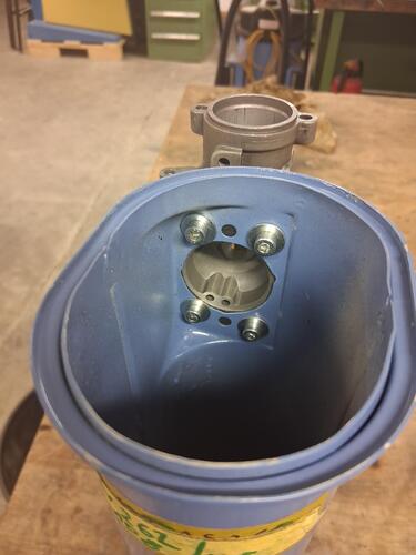

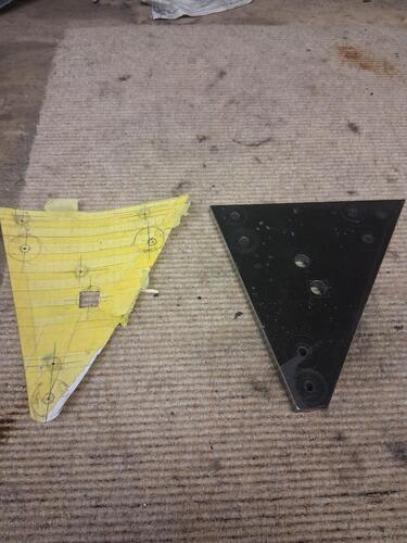

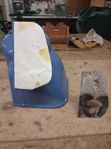

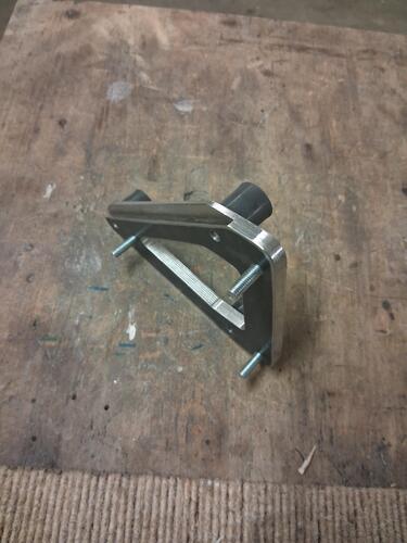

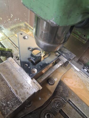

 Am ersten Bild habe ich nen Kupplungskompressor, eine Auslassdichtungsschablone und eine Auslassverschlußplatte mit Gummi zum Abdrücken des D.R.225 gemacht.
2. Bild ist der Stopfen mit Fahrradventil und Gelenkbolzenschellen und Ansaugschlauch für den Einlass.
