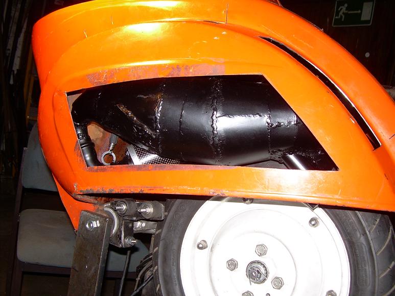

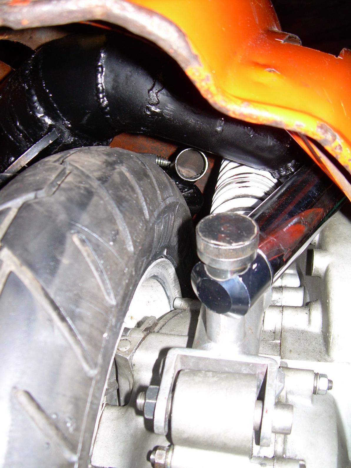

Habe den Bananenpuff nochmals angepasst, damit die Banane wirklich genau so sitzt wie im originalen. Kann jetzt wahlweise auch mit Carbondämpfer fahren, denn dann sieht man keinen Puff mehr und der Auspuffqualm kommt schön am Stoßdämpfer raus.post-1243-1199254792_thumb.jpg
du hengst - dick und kurz, das sieht ja schon fast pervers aus.
willste das ding jetzt verkaufen oder suchste potentielle serien-käufer?
...elegante sache nur vor rechtskurven würd ich mich fürchten...
wenn der doch sifft, dann kann ich das Röhrchen noch verlängern. Sieht aber nicht danach aus!
Vertreiben könnte ich den schon, da ohne Auslasssteuerung auch ganz nett! z.B. für den Falc.
ABER eher würde ich mir den Arm abhacken, bevor ich mir den Stress antun würde den zu Vertreiben und dann sehr zeitnah Fernostkopien durch Netz fliegen sehe.
Hab mir gerade meinen M1L angeschaut, wie zum Teufel bekommt man da ne Auslassteuerung drann (aufgeschweisst?). Oder sieht der M1 so anders aus ?
Sieht sehr nett aus die ganze Sache :-D

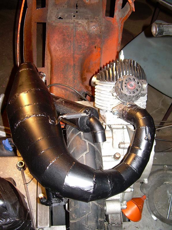

Edit hat einen am Fuss verschraubten Zylinder entdeckt, wie verschraubst du den Kopf ? Timesert o.ä. eingesetzt ?

das ist kein m1l, glaub ich. dürfte die wassermantel wech und rippen dranne sache sein.
gepäckfäch klappt aber nimmer?

Bin gerade dabei einen sehr sehr kleinen Puff zu bauen, der unter die Zylinderhaube passt, so dass man auch mit Gepäckfach fahren kann :-D
endlich mal jemand der das "gepäckfachproblem" mit dem nötigern ernst angeht :-D

Bau lieber einen sehr kleinen Roller, der ins Gepäckfach passt! :-D
Geiler Auspuff übrigens, schön konstruiert.
machs lieber gleich länger oder gib nen schlauch drauf, der sprüht sonst ganz schön auf den reifen zb. wenns kalt is mit gezogenen choke und dergleichen - meine erfahrung bei solchen sachen, natürlich nur mit kindertüten :-D

zylinderkopf falsch montiert? :-D
ich hätte zwar erwartet, dass du einen ein v50 topf drangemacht hättest... aber die lösung ist natürlich auch ned verkehrt. :-D
Kopf ist falsch herum gebohrt, bzw. nach meinen falschen Angaben gebohrt!
V50 Pott liegt auch schon hier und ist auch schon etwas vorbereitet. Habe nur etwas Angst den zu montieren, da der Stinger so lang wird dadurch. Thermisch ist das dann wohl nicht so toll!
hehe... brauchst den gravi nicht in schutz nehmen... der pfuscht bei meinen sachen auch immer :-D
schön isser geworden - abe Sonntag haste den nicht mehr glackt..... :-D
