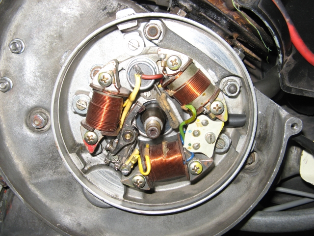

Beiliegend noch ein Bild von der Zündplatte und dem Verteiler.
Kabelbaum habe ich gemäß der beiliegenden zeichnung erstellt und bereits zigmal überprüft.
Wer kann mir helfen, bevor ich verweifle??

danke für dier Antworten. Ich hatte ja schon mal 6V Birnen drin, die alle hops gegangen sind.
Beim Messen habe ich ja auch schon im Leerlauf 12V. Woran kann das liegen.
Ist die ZGP überhaupt die richtige, die 6V liefern sollte oder hat da einer meiner Vorgänger schon was anderes verbastelt?.

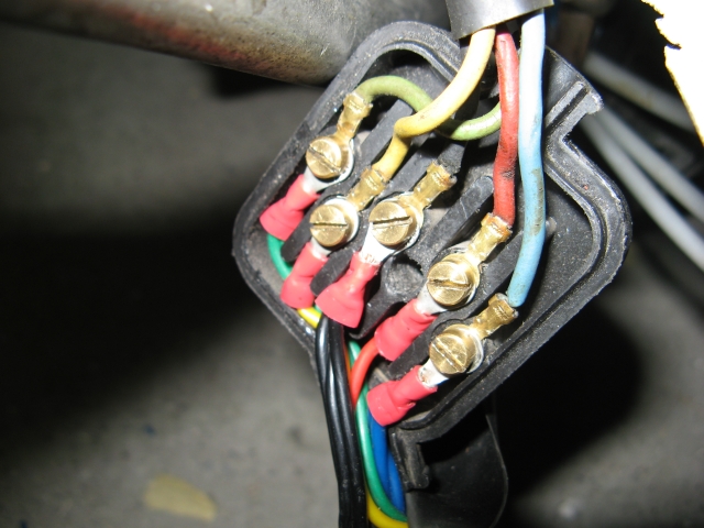

auch auf die Gefahr hin, dass ich was übersehe... ist die Verbindung Kabelkästchen Rücklicht da? Sollte ein graues Kabel sein, was zusammen mit einem Grünen an den grünen von den Zündplatte kommt. Kann es in Deinem Foto nicht erkennen.
Viele Grüße,
F.
Hallo FlorianD,
du siehst richtig, da ist kein graues Kabel. Aber dafür zwei grüne, die ich in Ermangelung eines grauen Kabels verwendet habe. (Gutes Auge, Respekt).

@Alle: Kann es sein, das meine ZGR, obwohl sie makellos und fehlerfrei aussieht eine Macke hat? Wenn ja, wo bekomme ich günstig eine neue (gebrauchte).? Hat jemand vielleicht sowas rumliegen?
HMK
