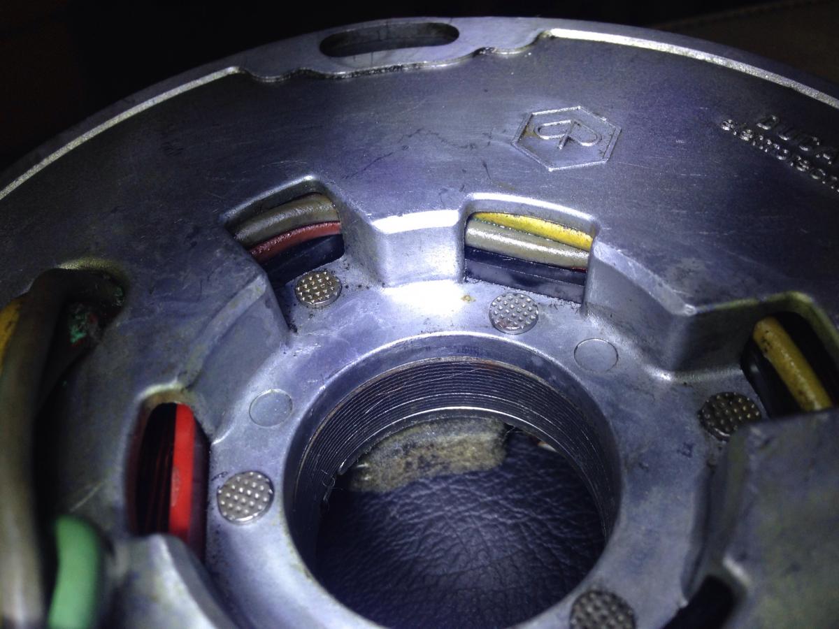

Hab kein besseren beitrag gefunden, häng mich nun mal hier rein.
Es gibt ein problem an der px alt meiner frau.
Nach ca. 5km und volllast beginnt es mit kleineren aussetzer, bis hin zu verschlucken/gedenksekunde.
Hab schon den Vergaser gereinigt (sprint kommt m. E. genug an).
Zündkerze, -stecker und -kabel ausgetauscht. Keine besserung.
Werde als nächstes kondensator und unterbrecher ersetzen, daher heute die zündung ausgebaut. Als erstes ist mir das fast durchgescheuerte rote kabel aufgefallen (bild 1, sieht man leider nur ganz knapp, was bei der durchführung grün ist, ist das Innenleben des roten kabels).
Könnte das der übeltäter sein?
Werd ich auf jedenfall sicher ersetzen... Das wird ein gefrimmel geben. Die spulen sind ja leider angenietet, d.h. Kabel zwischen grundplatte und spulen durchziehen (bild 2)...
Hab aber vor allem folgende fragen:
a) ist das befestigungsplättchen des Schmierfilzes tatsächlich mit dem schwarzen kabel und einer ser spule verlötet oder hat ein vorbesitzer rumgepfuscht (bild 3)?
b) Wie hält der kondensator eigentlich? Scheint durch pressung der grundplatte befestigt zu sein. Wie ersetzt ihr den kondensator (bild 4+5)?
Mann, wenn ich daran denke wie easy eine sprint zündung überholt werden kann.
Für tipps/anleitungen sehr dankbar.

kann wenigstens jemand etwas zum Aus-/Einbau des "gesteckten" Kondensators sagen (bevor ich noch etwas zerstöre):

Einzig aufgefallen: wenn das Polrad entfernt wird, sind wenig Ölrückstände am unteren Rand sichtbar,(wie,schon vor der kabel-, unterbrecher-, kondensator-tausch).
Ist vielleicht ein defekter SiRi schuld? Kann das sein?
Oder hat sich der neu verbaute Kondensator nach nur ca.500 km wieder verabschiedet? Lief ja nach dem ersetzten nahezu perfekt (*kopfkratz*).
Wenn der Motor läuft, ist durch das wartungsfenster nahezu permanent ein funken am unterbrecher zu sehen.
Helft mir, weiss echt nicht mehr weiter (*grrrrrrr*)
Kondensatorn gehen gerne auch mal random kaputt.
Da es bei dir aber bei kaltem Motor Probleme gibt wirds wohl nicht am Kondensator liegen. Probieren geht aber über studieren und sonst Kondensator kost ja auch nur soviel wie 2 Wurstsemmeln.
Siri könnte es durchaus sein. Guck doch mal deine Zündkerze an wie weiß/braun/Schwarz die so ist.
Bei der PX last sich ja der Lima-Siri angenehm von außen wechseln.
Einfach Spax(Holz)schrauben in den Siri schrauben und rausziehen. Oder Simmeringhaken benutzen.

Die vor nicht allzu langer Zeit verbaute Zündkerze hat den Geist vollends aufgegeben.
Strange, als ob die Zündung die Zündkerze geschlissen hat.
Mit einer neuen Zündkerze läuft die PX an aber nimmt kaum Gas an und stottert.
Ich vermute den Fehler irgendwo bei der Zündung (Erregerspule?).
Sobald ich etwas Zeit hab, werde ich die komplette Zündgrundplatte tauschen. SiRi auch gleich.
ZZP hab ich nach wechseln des Kondensators und Unterbrecher auf 21° eingestellt und abgeblitzt.
Würde es dich stören die u-Brecher Zündung durch eine E-Zündung zu ersetzen? Oder mindest zum testen, damit man mindest den Rest des Aggregates als "laufend" bezeichnen kann?
Zündkerzen: ich hab schon nagelneu NGK eingebaut, und alles andere im Verdacht gehapt, aber die Kiste hat nicht gezündet, obschon ein Zündfunke da war, dann hab ich eine andere Kerze (notgedrungen mit falschem Wärmewert) eingebaut, und siehe da das Mötörchen hat gepötpöttet als wär nichts... Also seit einiger Zeit stell ich fest dass die Kerzen nicht mehr so das Wahre sind... hab deshalb immer ein "riesen" Set on Stock...
Noch was, die Aussenliegende Spule, hat die Gute Masse? Hatte mal an der Spule keine gute Masse, und da war der Zündfunke mal da mal nicht mal blau mal rot... stottern...
Hast du den Kondenser äuä nur mit gewalt raus bekommen, der ist ja verstemmt mit der ZGP, ich bohr die an meinen Mofas immer mit einem grossen Bohrer aus, reib die Bohrung in der ZGP auf zylindrisch und kleb den neuen Kondenser mit Loctite ein... finde ich sauber...

Eine defekte Zündkerze hab in 25 Jahren noch nie gehabt, ausser nun bei der PX, die ist mittlerweile hinüber.
Mit einer neuen treten aber immer noch dieselben Probleme auf.
Ich vermute Kondensator und/oder Erregerspule.
Dass es permanent beim Unterbrecher funkt find ich etwas merkwürdig.
Hab eine komplette Ersatz-Zündung aufgetrieben. Soll vor Ausbau funktioniert haben. Die werde ich bei nächster Gelegenheit verbauen. Mal sehen.
Zündspule: sollte eigentlich gut Masse haben. Die Zündspule hab ich auch schon mal gewechselt.
Bearbeitet von avispa66
wenn du u-brecher funken hast, ist was mit dem kondenser nicht gut, denn nicht umsonst heisst der kondenser auch funkenlösch-kondensator...
ich würd mal den kondenser verdächtigen, es kann sein, dass der nicht die volle kapazitat hat, und oder gar einen kurzen, und dann fliesst der strom halt über den unterbrecher trotz abstand weiter... (häng mich jetzt bitte nicht auf, wenn ich jetzt blödsinn verzapft hab, ich hab mal verstanden, wie die u-brecher zünderei FUNKtionierte, aber jedesmal, wenn ich das wiedergeben muss, merk ich, dass ich da lücken hab ;-))
Wenn du natürlich eine nachweislich funktionierende Zündung hast, nimm diese...
Der Kondensator dürfte der Schuldige sein.
Wenn der Kondenstor Kurzschluß hätte, gäbe es keinen Funken.
Der Spruch mit den Lücken dürfte zutreffen. :-D
Yoh, es riecht wirklich danach, dass es den Kondensator bereits wieder gelupft hat und nun gar Zündkerzen "frisst".
500km lief die Gute ja wie ein "Örgeli".
Hätt unmittelbar nach der Kondensator-Wechsel-Aktion schauen sollen, ob es damals keine Funken am Unterbrecher gab.
Vermutlich nicht, das wär mir sicher aufgefallen.
Nun wird die Ersatz-Zündung verbaut, dann weiss ich mehr.
