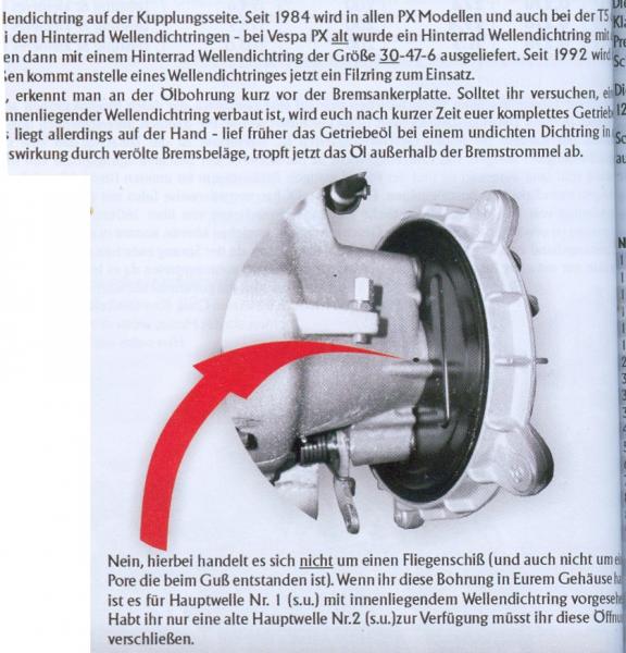

SCK-Katalog Seite 128:
27er oder 30er SiRi bei Gehäusen ohne das bebilderte Loch hängt nicht vom Gehäuse oder Getriebe ab, sondern von der Bremstrommel.
Ich steh auf´s GSF, danke euch! Bin echt gespannt ob ich das Loch habe. Da der Block aber definitiv ein Lusso Block ist sollte es ja da sein! Gestern aber genau an der Stelle gesucht und nix gefunden..
Ja ich hab Öl in der Bremstrommel gehabt gestern! Trotzdem aber gute Bremsleistung und trockene Beläge, ist ja auch nicht soo viel Getriebeöl :crybaby:
Ich geh nachher mal Loch suchen, wenn echt keins da ist, dann gibts den Übermaß Simmering :D
Sirri hab ich nen 27er drin für meine Alt Trommel, durch das Übermaß evtl. 28er, mal schauen!

Lussos gab's ab '84, das Loch haben aber nur die neueren Blöcke (lt. Text ab 1992).
Undichtigkeit: ein neuer O-Ring ist da sehr einfach einzubauen. Deckel ab, Feder aushängen, Arm rausziehen.
Und die ersten Lussos waren eben eigentlich gar keine Lussos vom Getriebe her.
Interessant, bedeutet im Umkehrschluss mein Motor könnte so ein Übergangsmotor sein. Der von außen wie ein Lusso ist, mit Getrenntschmierung und so und von innen noch "Alt"

Definitiv kein Löchlein. Simmering war dicht, nur der Kuludeckel saut noch ein bisschen. Dann kann nur er der Übeltäter sein. Gerade neuen O-Ring rein, abgedichtet und wieder verschraubt. Schau ma mal!
