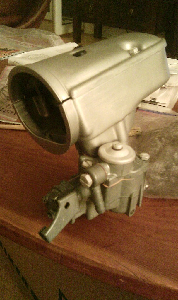

Ich habe 2 gleiche Vergaser neu aufgebaut, Ultraschallreiniger, neue Nadeln und Schwimmer, neue Dichtungen. Genau gleiches Problem!! Schwimmernadeln: Gemäss Piaggio Teileveerzeichnis ELENCO:
PIAGGIO NUMMER SS180 NADEL:150045 , PIAGGIO NUMMER GS180 NADEL:85290;150045 ist Ersatz für 85290, d.h. wurde später bei fast allen Vespas eingesetzt. So wird es auch mit dem Typ mit der roten Spitze sein. Neue Nummer aber = gleiche Funktion. Auch die Dellorto Schweiz Vertretung hat mir bestätigt, dass die Standard Schwimmernadel mit oranger Spitze verwendet werden kann. Was es genau mit der sechseckigen Nadel auf sich hat, bitte antowrten.

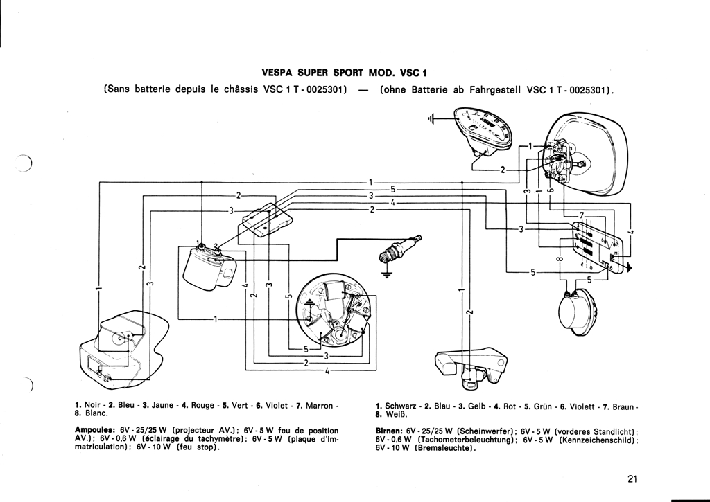

Batteriezündung umgebaut auf ohne Zündung. Ich habe alle Zündspulen von einer Vespa Super125 verwendet, siehe Schema angehängt. Gleiche Verbraucherwerte und gleiches Schema. Die externe Zündspule ist die Originale einer SS180 mit Batterie. Bei 80Grad Erwärmung funkt diese Spule 7-8mm stark. Diese externe Spule ist anders bei der Vespa Super125! Ich habe immer einen zuverlässigen Funken. Unterbrecherabstand 0,4mm. Vorzündung ca. 26Grad vor OT.

-Beider Vergaser nicht dicht, wegen Schwimmernadel? Zerstäuberröhrchen hat nicht getropt nach 3 stunden stehen lassen mit offenem Benzinhahn. E

wie kann man das mit der zündung als elektroniklaie verstehen? die zündgrundplatte ist die originale die einer 180ss und die spulen wurden ausgetauscht bzw. von einer 125 super genommen, sodass das fahrzeug ohne diese seltsame batteriezündung auskommt?
batterie ist nach wie vor verbaut oder kann die entfernt werden?
hast du beim kabelbaum was anpassen müssen?

Die SS180 gab es in der Schweiz immer ohne Batterie. Mir gefällt dieses Modell besser ohne Zündschloss und einige Restaurationskosten weniger: neue Batterie, Zündschloss am Lenker, Gummis; Batteriehalter etc.. Der Kabelbaum gibt es mit und ohne Batterie. Die Zündgrundplatte muss natürlich von der SS180 verwendet werden. Die Spulen können von der Sprint, VNB,etc genommen werden. Siehe Schemas bei den Fotos. Die GS160 gab es ebenfalls ohne Batterie in der Schweiz. Desweiteren kann der Platz anstelle der Batterie mit einem leeren Batteriegehäuse mit Werkzeug etc. gefüllt werden. Hier die Piaggionummern der Spulen ohne Batterie: SS180 Ignition without battery,
95721 Coil1, 90988 Coil2,95723 Coil3
GS160 without battery
95721 Coil1, 95722 Coil2,95723 Coil3
