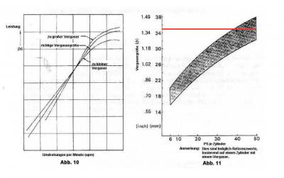

Diese Bilder sind bekannt?
Ich würde (theoretisch) herleiten wollen:
PwJ näher am Schieber = PwJ näher am Venturi => höhere Luftgeschwindigkeit => mehr Unterdruck, um Benzin aus der Schwimmerkammer zum PwJ zu heben => früheres / stärkeres Ansprechen des PwJ (wenn der Schieber weit genug oben steht). :satisfied:
Kann aber auch in der Praxis ganz anders sein, wenn die Theorie Quatsch ist. :-D
danke, die bilder kannte ich noch nicht und die erklährung ist logisch. ich schicke mikuni mal eine email zum thema und poste die antwort dann (falls sie sich melden)!
