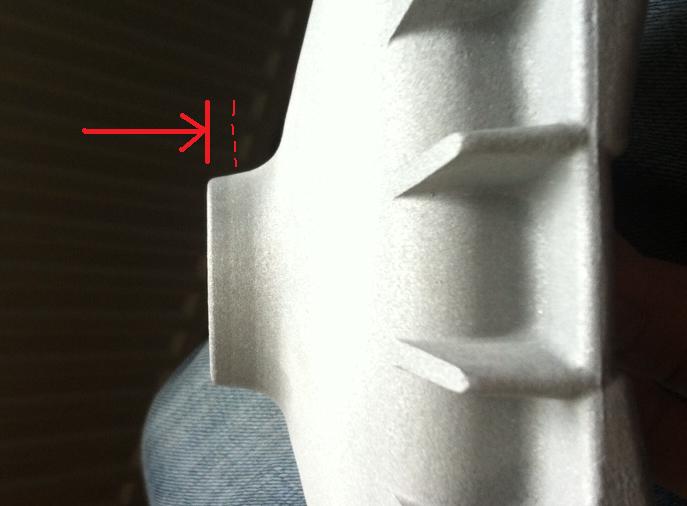

@undi:
Meinst Du, dass es ein Problem da stellt wenn man in der Mitte noch etwas abdreht? Also die Erhöhung niedriger dreht.
Ich finde, dass sieht nicht gut aus aber wenn es natürlich gute Gründe dafür gibt, dass es so ist dann muss ich damit leben.
Danke
Gruß,
Nicky
Edith fügt gleich noch ein Bild ein
Ich würd die doppelte Sicherungsringnut-Breite noch dadrüber stehen lassen, aber ansonsten sehe ich da keinen reellen Grund da nicht abzudrehn (man kriegt wohl keine Staubschutzkappe mehr drauf)
hier ist Edith ihr Bild:
post-5837-0-23736600-1352463441_thumb.jp
(Ist zwar ne Classic Trommel aber die mit der V50 Optik liegt gerade in der Werkstatt - und dort ist ja das selbe zu sehen)
@Tim Ey: Bist Du Maschbauer o.ä.?
Danke
Bearbeitet von Ruhter Skuhkie
was fuer nen durchmesser hat denn die nut ca? Dann guck ich ma ins tabellenbuch oder alternativ die Din 472 (1981-09)
Mit der geschaetzten doppelten ringgstaerke liegt man je nach nut durchmesser ueber oder (bei echt grossen ringen) unter dem normmaß
