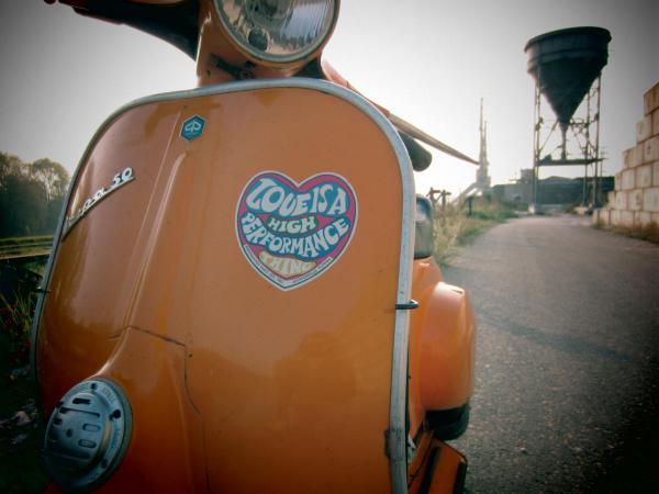

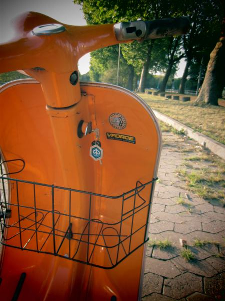

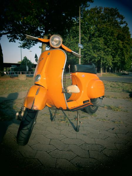

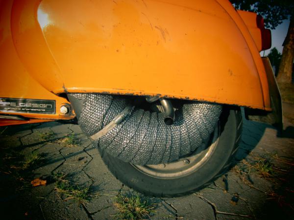

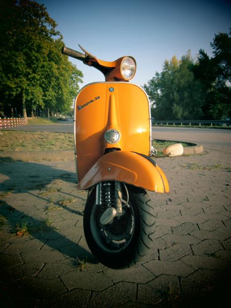

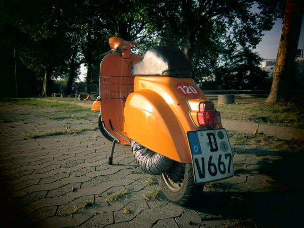

Quattrini M200, alte Kurve:
V50 Baujahr 1973, O-Lack Arancio 907
136er Malossi --> 57er Falc --> 200er Quattrini --> BFA King 244er
54er Rollerkönige Welle --> 60er Kingwelle
33er Keihin --> 38er Keihin --> 38er SmartCarb
Bullet 140 --> 55er --> FalkR M200 --> Egig Boa --> FalkR M200
GPone Kupplung --> King 5S --> Ferro FRT 5S
Piaggio Getriebe 2.56 --> 2.34 --> Crimaz Gran Tour --> Benelli Red Bull
Vespatronic, GPone Lüfter --> SIP Vape
Bitubos vo. und hi. --> RS24 vorne, BGM hinten --> BGM vorne & hinten
20 PS --> 27 PS --> 30 PS --> 40,0 PS --> aktueller Stand irgendwas um 45 PS
Scheibenbremse auf geschlossener Felge
Dezenter Drop
