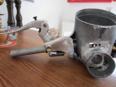

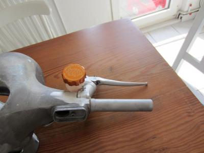

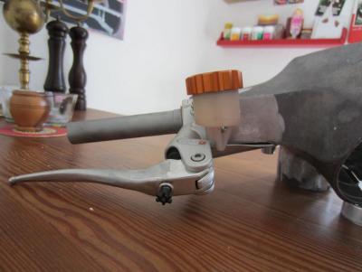

Kann in diesem Punkt nur empfehlen, den Lenker zu Worb5 zu schicken. Die Jungs nehmen die originale Führung des Bremshebels weg und schweissen eine gefräßte / gelaserte halterung für die PX98er Pumpe dran. Wird noch vernünftig verspachtelt und grundiert. Alles in allem für 80 EUR. Lösung ist perfekt geworden und sieht aus als hätte die Rally schon immer so ne Bremse gehabt. Ist natürlich nicht selbstgemacht, sondern nur selber zusammengebaut aber im Endeffekt TOP gelöst.

Ich hab die ScootRS-Variante mit ner Honda-Bali Pumpe gewählt, da ich auf jeden Fall das Gefräse an der oberen Lenkkopfabdeckung vermeiden wollte,
und Schnellgasgriff ist dann auch nicht nötig.
post-27858-0-47687900-1351710757_thumb.j
post-27858-0-35507900-1351710800_thumb.j
post-27858-0-13612400-1351710872_thumb.j
Bremsleitung will ich von unten durch das Loch der Spiegelhalterung legen.
