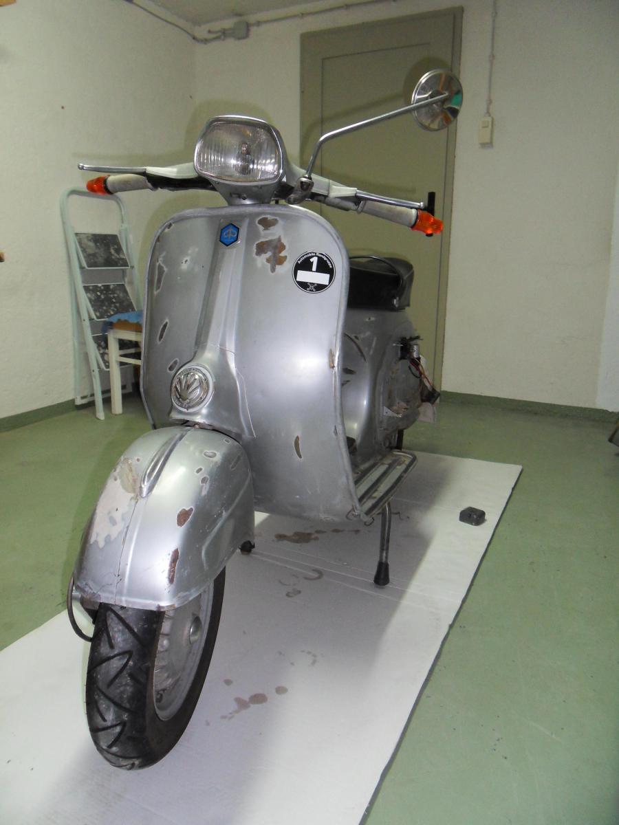

Bin grad dabei meine Sprint herzurichten. :???: Nach dem Kampf sie endlich in Keller zu verfrachten, (zehntausendmal angeeckt, :wacko: bei dem Lack eh schon wurscht) hab ich se mal genauer inspiziert, die ersten Mängel sind schon da.

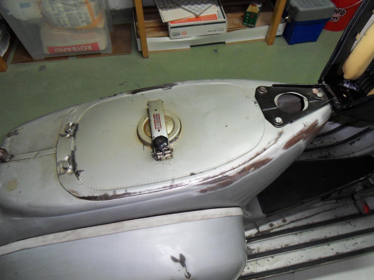

- Tank reinigen, ist oben rostig hat jemand was sinnvolles

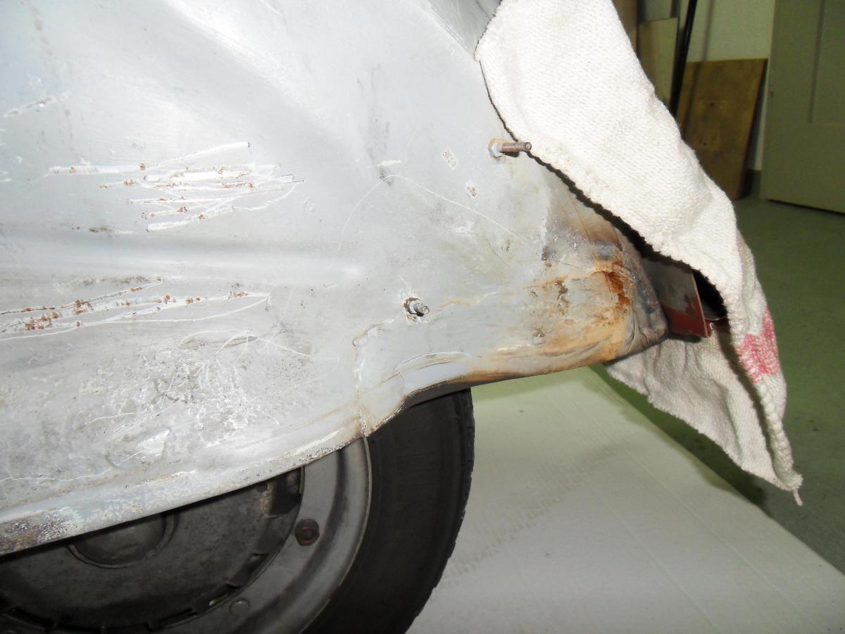

- was mir Sorgen macht ist der ROOST am Trittbrett (schaut komisch aus) und am Rahmen unter der linken Seitenbacke am
Heck wurde geschweißt, die Seitenbacke selber hat auch ein Blech verpasst bekommen, hab mal mit Schraubenzieher
bei beiden bisschen rumgekratzt, ist ziehmlich rostig drunter.
Hat jemand Tipps, Anregungen zum Setup, Trittblech, Rost. Immer her damit... :wacko:

Hübsche Kiste. Und sehr aufgeräumter Keller. Fast schon unheimlich. Nimm 24er und DR, das ist billig und bewährt. Wegen der Rostsache gibts hier unzählige Topics. Oder geh halt mal auf die Seite vom Korrosionsschutzdepot...

Den Rost werd ich erstmal mit der Drahtbürste beseitigen, dann Rostumwandler drauf und Steinschlagsschutz drüber. Bisschen einlesen schadet auch net.

Wenn Du eh (noch?) nicht neu lackieren möchtest würde ich, wie auch Kollega Firstgenaration schreibt, vernünftig mit der käuflichen Chemie behandeln und versiegeln.
Ist hier verschiedentlich behandelt worden, einschliesslich Quellen.
Das aufgeschweisste Blech am Heck wirkt zwar nicht sonderlich professionell, ist aber bei montierter Haube eh kaum zu sehen.
Weiteren Aufwand würde ich erst betreiben wenn eine Neulackierung ansteht, z.B. ein neues Blech hinten vernünftig einschweissen.
Tank entrosten hatten wir hier schon, etwas "gängige" Chemie und Strom wirken Wunder.
Also mal die Suche anschmeissen und lesen.
Schöne Basis hast Du da, steckt wirklich einiges Potential drin. :wacko:

Ich bin ein bisschen verwirrt, der Roller schaut aus wie ne Sprint, aber laut Fahrgestellnummer u. Motornummer ist es ne Sprint Veloce!
Fzg. Nummer: VLB1T 3520** Motornummer: VLB1M 02054** beides Veloce aber unterschiedliches BJ.
Gab es irgend so ein Zwiddermodel?
Unterscheiden sich die zwei Sprints auch in der Technik. z.B Lenkkopflager usw. Würde ich demnächst dann bestellen!

das wird da auch grad diskutiert, ich hätt ja auf getauschten Lenker getippt :wacko:
http://www.germansco...kigem-lenkkopf/
Bearbeitet von JoeXL
die ersten Sprint Modelle hatten nur 2 Überströmer, die Veloce dann 3. Ich weiss nicht ob es unterschiedliche Motornummern gab. mir ist nur die VLB1M bekannt viell. hilft dir das weiter
gruss Tom
Wohin wurde der Roller denn mal ursprünglich ausgeliefert. Blinker und Zündschloss gabs ja nur auf den Exportmärkten. Könnte mir durchaus vorstellen, daß es auf bestimmten Märkten auch Veloce mit Sprint alt Kopf gab.
würde auch den aktuellen Zustand erhalten, alle blanken und rostigen Stellen mit Oxyblock einstreichen und den Tunnel mit Fluid Film behandeln.
