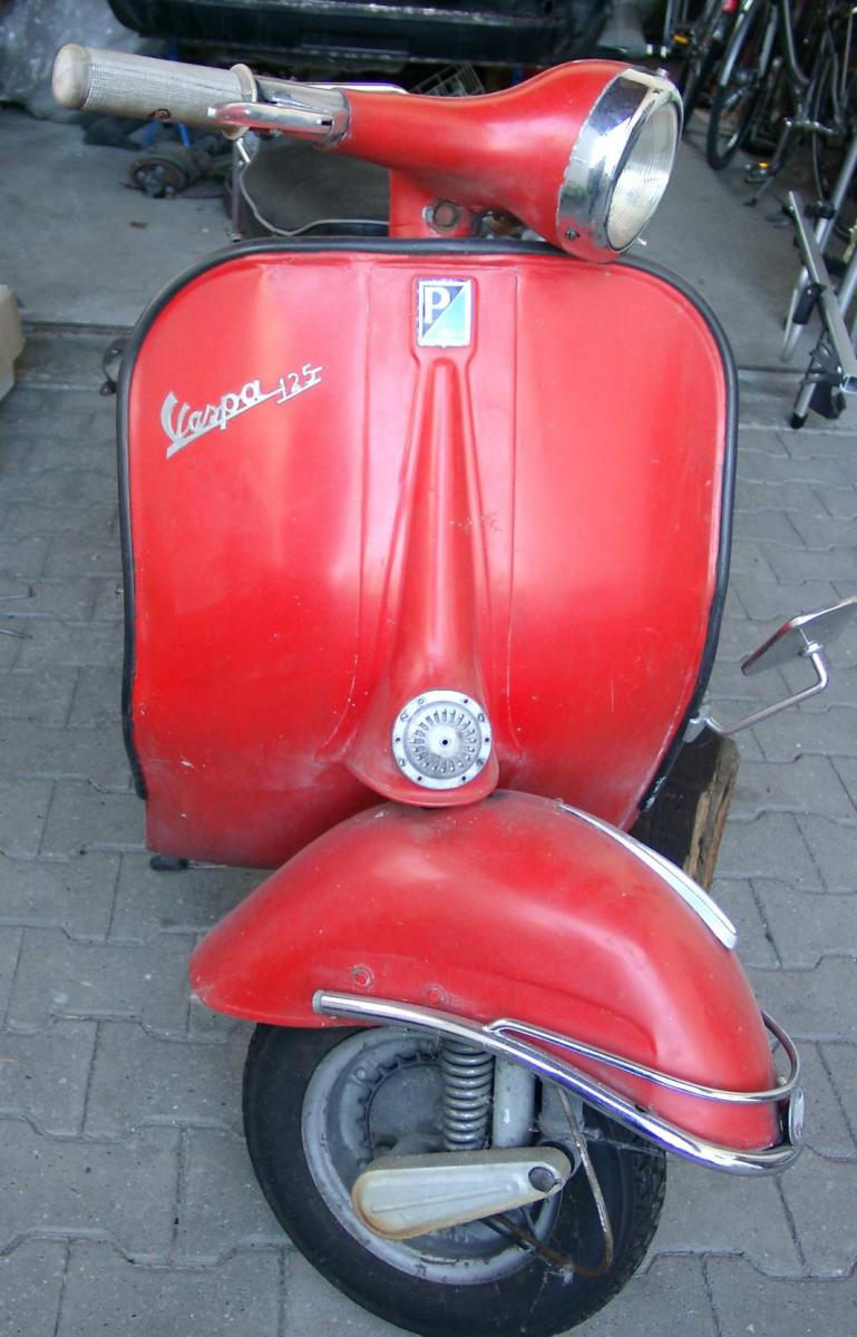

ich bin neu hier und habe ein Problemchen, das mich bei der Restauration meiner dt. VNA "blockert".
Ich suche die Farbbezeichnung, -code oder ähnliches, damit ich Originalfarbe nachmischen lassen kann.
Im Moment scheue ich noch zurück die Karosse strahlen zu lassen, da dann die "Farbinformationen" endgültig weg sind.
Im Forum habe ich gelesen, dass die dt. VNA immer Bavaria-blau sein sollten. Das dachte ich erst auch, da mein Tank unter der letzten Farbschicht diese Farbe hatte.
Es stellte sich haber aber heraus, dass wohl dieser mal gewechselt wurde.
Die sonstige Karosse in einer Art grau lakiert wurde.
Fahrgestellnummer ist eine frühe VNA2T - ca. 90. nach Serienbeginn mit Bj. 1960
Ich habe ein paar Fotos angefügt - vielleicht hilf das.
Das eine ist mit Blitz, das andere ohne gemacht worden, da die Farben hierbei recht unterschiedlich sind. Das ohne Blitz kommt aber bei normalem Licht ganz gut hin.
Bei meinem lokalem Farbhändler haben wir keine Farbe gefunden, die passen würde.
Ich würde mich sehr freuen, wenn mir jemand weiter helfen könnte.

Die letzten GS3 waren auf Kundenwunsch auch im Alabasterweiß Nr. 31 der parallel angebotenen GS4 zu bekommen.
Du hast demnach eine deutsche VNA „Typ 222“.
Die gabs lediglich in:
Stratograu Nr. 42
Pastellblau Nr. 16
Niemals in Bavariablau Nr. 18, erst die deutsche VNB und T4 waren in diesem Lack ausgeliefert worden.
Deine Fotos zeigen Stratograu Nr. 42 !
Diesen Lack kannst du dann unter www.shop.tollerroller.de oder tom@tollerroller.de dann bestellen.

vielen Dank für die Antworten. Dann ist die alte Dame also Stratograu Nr. 42.
Bzgl. der GS3 kann ich dr.bonzo zustimmen. Das Weiß hat einen Cremeton und ist nicht so kühl wie ich alabasterweiß einschätzen würde ohne eine GS4 live gesehen zu haben. Wenn wir schon dabei sind: was könnte das für eine Farbe gewesen sein?
@GTV: Bzgl. gutem Zustand: nicht erschrecken, der Rest ist in einer Art Orange lackiert. Nur war es dem Farbenspender wohl zu viel Arbeit auch unterm Trittblech zu spritzen... darum war da noch die originale Farbe zu finden.
Angefügt auch der Tank, der mich erst auf die falsche Fährte mit der Farbe führte. Ich bin aber ziemlich froh, dass es nicht Bavariablau ist. Ich finde das steht der Vespa gar nicht.
