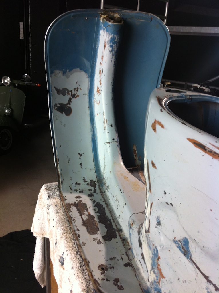

Anbei mal wieder ein neues Bild zum aktuellen Stand.
Trittbrett links und etwas vom Beinschild sowie den Tunnel bearbeitet...

mittlerweile ist auch trittbrett rechts frei und im motorbereich geht´s auch weiter.
am lenker finden sich doch noch mehr o-lack stellen als bis jetzt angenommen.
wenn´s gut geht (und das buero zeit laesst) koennte ich in 2 wochen alles blau weg haben :wacko:
so. hab mich heute mal an die grosse gespachtelte stelle gegeben und ca. 2/3der flaeche frei bekommen.
der von innen zu fuehlende streuselkuchen, laesst sich nun von aussen auch sehr gut erkennen.
denke, dass ich da versuchen werde, wenigstens ein paar stellen etwas mehr eben zubekommen.

bild unten zeigt den streuselkuchen :wacko:
post-17224-0-79556200-1337985552_thumb.j
Wie sieht denn deine Backe an der Stelle aus?
Wenn die da auch so einen Streuselkuchen hat
könnte das auch wieder gut/abenteuerlich aussehen.
Falls du dengelst, nimm einen sehr kleinen Hammer und mit dem Fäustel von innen gegenheben.
Die Beulen dann mit vielen, kleinen Schlägen rausmassieren.
Wirst dann aber ein bissl O-Lack Schwund haben.
Deshalb erstmal alles freilegen und mit den anderen Teilen zusammen anschauen.
