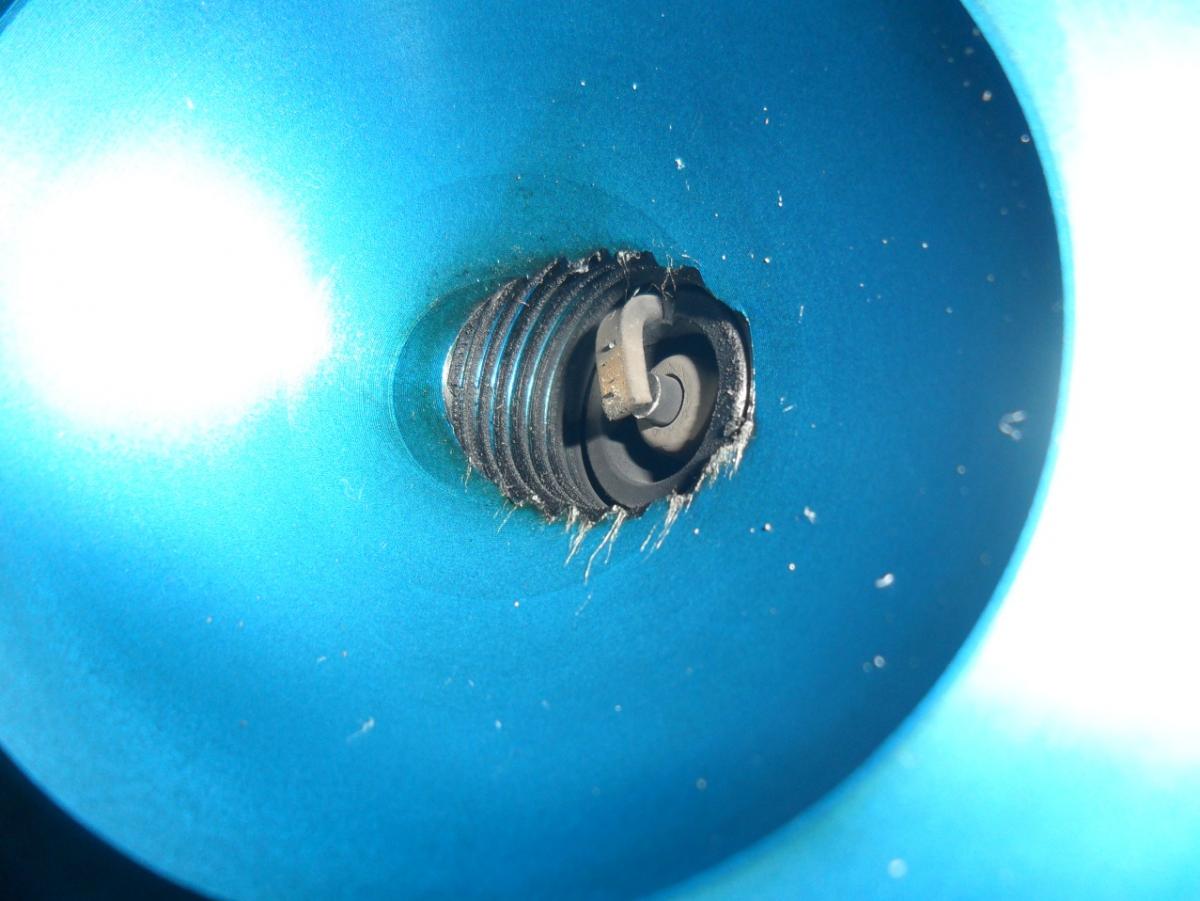

Nun zum Problem. Der Bock hat gar keine Lust zu drehen und auf Geschwindigkeit schon gar nicht. Der müsste im 3. Gang mindestens bis 80 Klamotten bzw. 6500 RPM gut durchziehen, passiert aber nicht, bei etwa 70 km/h ist Schluss. Fängt in dem Bereich an wild zu vibrieren, dass man gar nicht weiterdrehen will. Aber ich meine, es ist kein Stottern. Im 4. sind aufrecht kaum 90 drin, liegend geht es dann gegen 95-100.
Desweiteren sind im Zylinder nach 90km schon Laufspuren drin. Ich musste leider feststellen, dass nach mehr als 1000km, die ich mit einem DR abgespult hatte, sich im Rahmen immer noch Sand vom Strahlen befinden muss. Im Zylinderkopf des TSV war eine Schicht sandartiger Ablagerung (auf dem Foto links bzw wenn der Kopf verbaut ist, auf der zum Boden zugewante Seite). Hatte die dummerweise vor dem Fotografieren weggewischt. Auf dem Kolben sieht man´s noch etwas. Der DR sieht noch viel schlimmer aus. Ich hoffe, das ist mit einigen Lagen Nylons vor dem Ansaugrüssel in den Griff zu bekommen, denn der Rahmen wurde schon bereits einige Mal vorm Sand befreit.
Was ist von den Laufspuren zu halten? Warum dreht die Kiste nicht? :wacko:

Sicher? Das ist zu wenig, fürchte ich. Du hättest den Einlass maximal nach hinten fräsen sollen für mehr Steuerzeit vOT. Da kann man eigentlich garnicht zu viel machen. Also grundsätzlich natürlich schon. Aber praktisch wegen der Gegebenheiten bei der PX nicht.
Auch nOT würde ich auf jeden fall bis mindestens 55° gehen.
zündung sieht mir zu früh aus und einlaßsteuerzeiten wären, wenn sie so denn stimmen, die absolute spaßbremse.
ist es ein 80er block?
tuningbohrungen in der drehschieberfläche verschloßen?
deine laufspuren im zylinder sehen mir nach nicht entgrateten kanälen aus und in verbindung mit temperatur durch falsche zündeinstellung kann das auch tödlich sein, für den zylinder jetzt.
bea, die komische tante, hat im ersten beitrag die bilder gesehen und festgestellt, dass es die antituningbohrungen nicht mehr gibt.

Einlasszeit habe ich ein paar mal gemessen, weil´s mir auch zu kurz vorkam, mit immer -/+ selben Werten. Welleneinlasszeit hatte ich nicht verändert, orginal sind´s doch nicht mehr als 40-45°? Aber von mir aus kann ich´s nochmal machen, ist ja kein Aufwand. Drehschieber müsste um ca. 12° früher aufmachen. Vorm Blindfräsen wurde mir in diesem Topic groß abgeraten. :wacko:
Und die Schleifspuren im Bereich der Stehbolzen? Könnte es sein, dass die von zu fest angezogenem Kopf kommen?
Nein.
Sauber entgraten ist Pflicht.Steuerzeiten sollten doch 100%ig passen bevor ich den Block wieder zusammen setze.

Komme grad vom Blitzen. Im Standgas lassen sich tatsächlich zu viel Grad Vorzündung vorfinden. Bei etwas Drehzahl wandert der Zündzeitpunkt jedoch wild nach vorne, also weniger Vorzündung bis ca OT. Könnte aber auch an der Blitze liegen... Ich check das morgen nochmal mit einer Konventionellen.
Die Schleifspuren kommen also entweder von zu heiß, was ich mir aber bei den maximal 5500 anliegenden rpm nicht erklären könnte oder vom Sand? Die Fenster sind im Auslieferungszustand bereits entgratet. Hatte hier mal Fotos von den Überströmfenstern reingestellt.

Mehrere hundert Leser und keiner kann was dazu sagen? Ich versuch heute mal Kerzenfotos zu machen.
