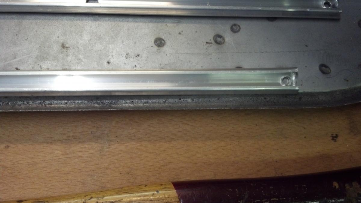

Die Leisten kommen außen an die Sicke. Wenn du vorhast, ein originales Aluschlitzrohr ans Beinschild zu bördeln, solltest du die Leisten (die äußeren) aber erstmal weg lassen. Die sind dann nämlich im Weg.
Wie die Leisten genietet werden steht in meiner Signatur (oder du nimmst die GSF-Nietzange, wird von manchen hier, ebenso wie die Bördelzange für das Schlitzrohr, für 'nen kleinen Obulus verliehen).
Alles klar, vielen Dank für die Antworten.
Die Zange und das Bördelgerät wollte ich mir ausleihen, wollte aber vor dem Lackieren erstmal alle Löcher bohren.
Ich glaube das Monoschlitzrohr wird noch lustig, das passt ja mal echt super besch...
Schönen Sonntag noch
