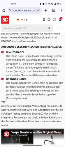

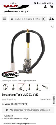

Ach so, hatte vergessen zu erwähnen, dass ich diesen hier meinte! Der hat einen Schwimmer und an dem Metallrohr wollte ich ungern rumschnibbeln. Denke da ist ein Magnetkontakt drin. Oder weiß jemand, wie das Dingen genau aufgebaut ist? Kann man es kürzen?
Bei dem Benzinhahn wird nur angezeigt ab wann die Reserve angebrochen ist oder? Keine Tankanzeige oder? Wäre schade..
Bei dem Benzinhahn wird nur angezeigt ab wann die Reserve angebrochen ist oder? Keine Tankanzeige oder? Wäre Chillig wenn doch.
