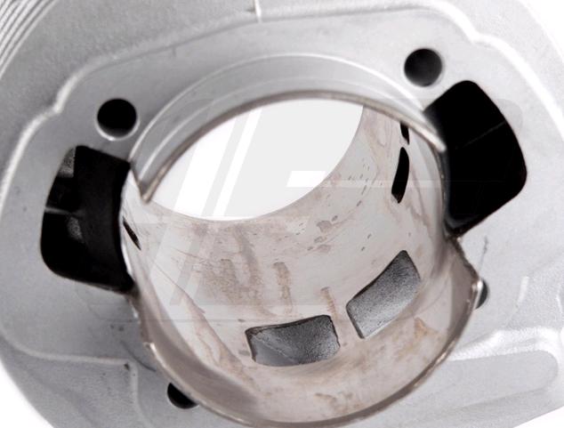

Mugello & Imola werden doch so ausgeliefert:
das sollte dann passen auf originalem Block !!!! egal welcher
post-29329-0-92960900-1360050523_thumb.j
post-29329-0-96201200-1360050537_thumb.j
Bearbeitet von mpq
Wer macht denn so 'n Scheiß? Da fängt man unter Garantie nochmal an zu fräsen wenn man den Zylinder da hat.
Wo nichts ist, kann nichts gefräst werden....
s. Bild
Also erst zum Kobold, dann den Dremel und Block einander vorstellen, ist halt meine Arbeitsweise...
