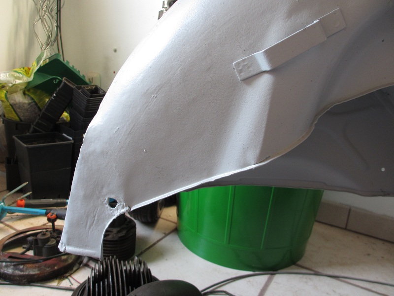

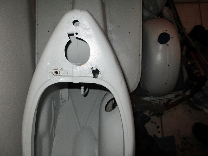

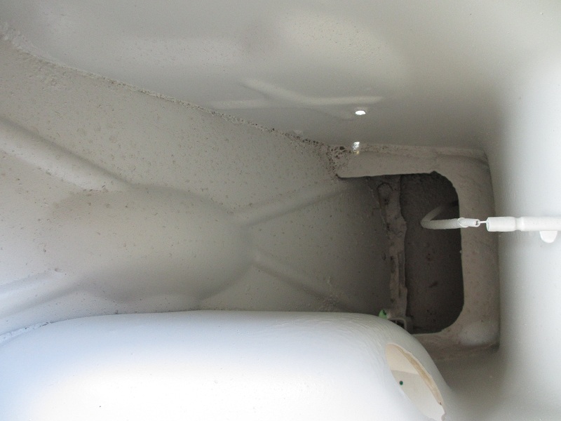

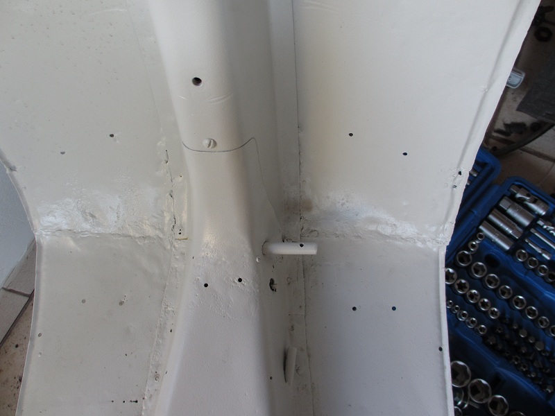

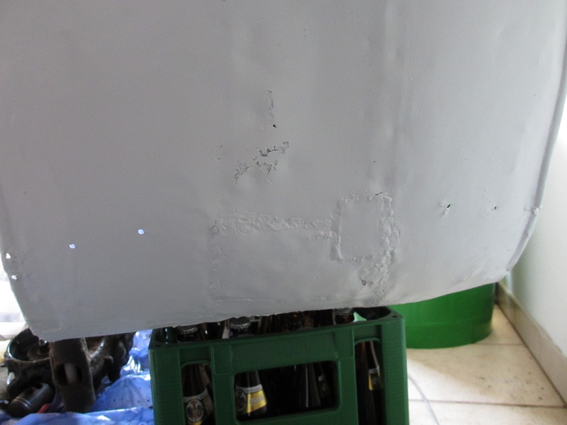

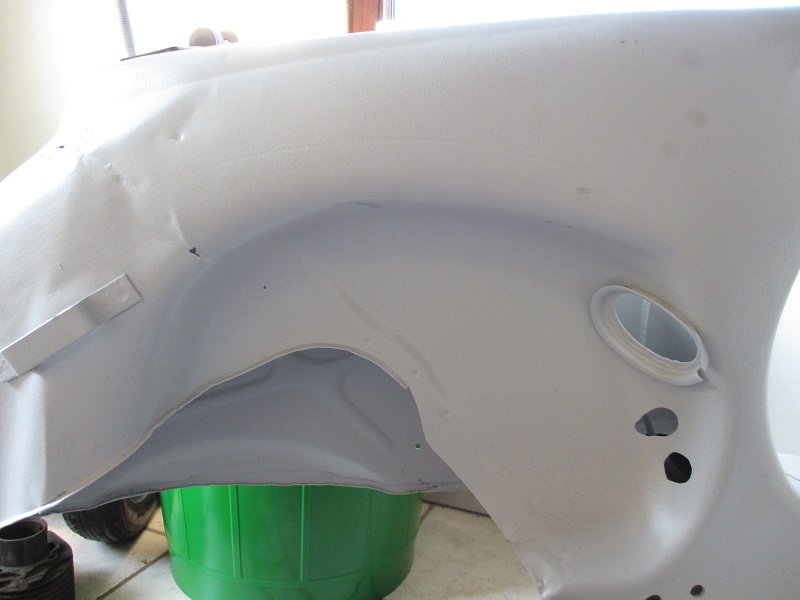

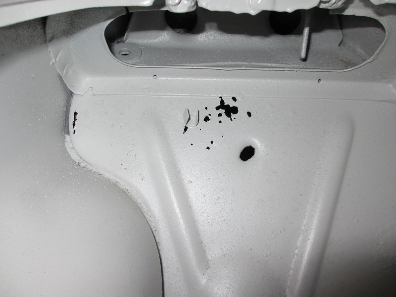

bin ganz neu hier und brauch mal kurz Hilfe bitte. Hab mir das Teil vor nen dreiviertel Jahr gekauft. Damals war ganz dick Farbe drauf. Hab mir gedacht das darunter vielleicht ja noch was schönes sein könnte... Naja so schön war es dann leider doch nicht. Lohnt es sich noch den Rahmen zu restaurieren? Der Rahmen wurde Glasperlengestrahlt. Vorher hab ich mich zwei Wochen mit Aceton gespielt. Leider war da aber nichts mehr zu machen. Der Lack war schon so durch bzw. schon geschliffen...
Hier mal paar Fotos (hab die auch noch in größer bzw. kann auch noch neue machen)

Ohne dir weh tun zu wollen,
das ist Kernschrott, würde ich mich nicht mehr drauf setzten bzw bekommst du das nicht mehr in eine
ansehliche Form...

mach dich nicht unglücklich ( der Rahmen ist reif fuer denn Schrott)
da hat mario und luigi aber richtig Hand angelegt ( oder waren es die Azubis??)
hi
beinschild trittbrett wäre machbar.
aber der rest bzw. das heck ist ja die absolute horrorshow. wuerde ich mir nen tauschrahmen besorgen.

ja das Heck macht mir auch am meisten Kopfweh. Das fiese war das die sogar nen Metalstreifen hinten drauf gemacht haben. Somit hat es so ausgeschaut als wäre hinten alles OK (also mit Lack drauf)
Tauschrahmen ist wohl wirklich angesagt.

Das würde ich lieber lassen! Der Rahmen ist Schrott!
Wieviel Bleche sollen da denn noch reingesetzt werden? Außerdem wird das sicherlich sehr sehr teuer.
Hör dich lieber nach einem ordentichen Rahmen (evtl. hier über die Suche) um.
An dem Rahmen muss ja wirklich ALLES erneuert bzw ausgebessert werden.
