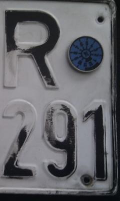

Shit, ich hatte heute 2 Fehler:
1. Ein kleines Teil schnell mit der Dose lackiert und nicht richtig aufgepasst...
--> Farbnebel auf dem alten DIN-Nummernschild (ohne EU Zeichen)
2. Kein Problem, Lackfarbe (und mehr) bekommt man mit Acceton weg...
Shit - das ging weg wie Wasserfarbe!
Werde nächste Woche mal beim Schildermacher fragen, ob der mir das wieder schön machen kann.
Ich will kein neues EU Kennzeichen!!!

Anstelle des Edings kannst auch eine kleine Schaumstoffwalze nehmen,
Mattschwarz auf einen Karton sprühen, paarmal drüberwalzen und
dann auf´s Nr.Schild...
Nur glänzen darf die Schrift/Zahlen nicht.

Ich habe Edding am Rand mal probiert. Würde gehen und hält auch.
Aber auf größeren Flächen auf dem Nummernschild sieht das nicht optimal aus.
Ich glaube ich versuche das mit dem Walzen mal.
Gibts hierzu Lack Ideen? Sprühdose KFZ Lack, die kleinen Modellbau Döschen, Hammerit?
hasse reeeescht -> also irgendwas schwarz matt wasserfestes.

Ich würde One4all von Belton Molotow nehmen: klick
Hält auf allem, deckt super,und hält lange. Ist halt für Sprayer gemacht. Entsprechend bekommt man die Marker (übrigens in verschiedenen Stärken) in einschlägigen Graffitishops. Sind auch nicht teuerer als ein Edding.
