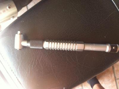

Die Biegewellenantriebe, Biegewellen und Handstücke von Joke, Suhner oder Pferd sind alle sehr zu empfehlen und kommen vermutlich aus ähnlichen Produktionen. Allerdings reden wir hier auch von einer ganz anderen Preisliga als bei Dremel & Co.
Hab mir so etwas vor Jahren mal angeschafft und möchte mit nichts anderem mehr arbeiten.
post-20443-0-36503900-1358764787_thumb.j
Das passende Winkelstück ist gerade nicht auf dem Bild. Ist für 3 mm Schaft und hat 28 mm Durchmesser, Mit Frässtift ca. 45-50 mm.
