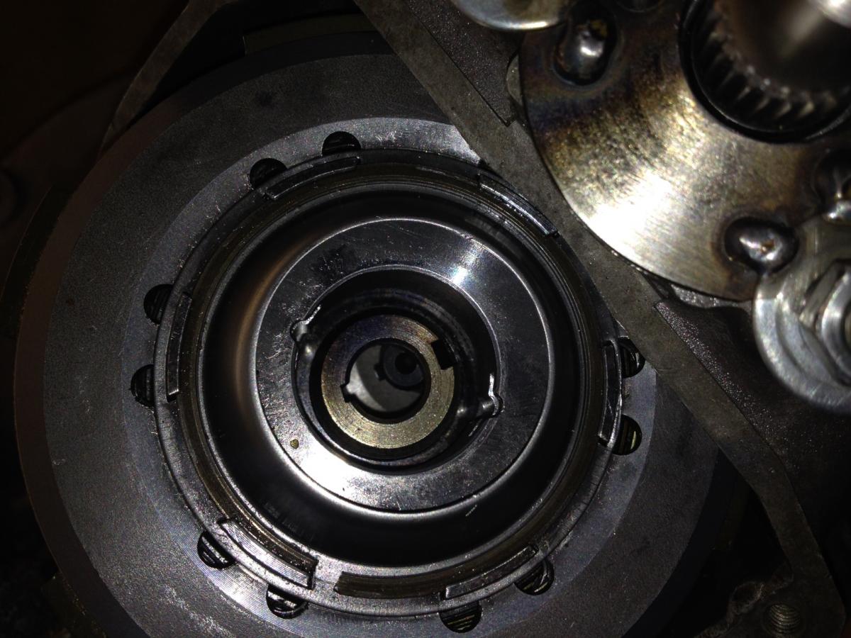

Tach zusammen,
nachdem eine andere Primär mit Rep-Kit verbaut ist, passt meine Kupplung nicht mehr rein. Es ist eine Ventiquattromolle.
Vorher ging sie problemlos rein als auch raus.
Alles dreht, Gänge lassen sich auch schalten. Kupplungsdeckel scheint auch zu passen. Rep-Kit wird wohl auch korrekt zusammengebaut sein, ergibt ja nur auf eine Weise Sinn.
Anbei ein paar Bilder

wheelspin wird recht haben
aber ich glaub er bringt sie nicht auf die nebenwelle
kulu zerlegen und im motor zusammenbauen funzt
Das werde ich sehen, wenn die Kupplung drin ist, ob sie dort schleift. So weit komme ich aber leider gar nicht.
Es scheint eher, als wäre der Primärkorb oder die Nebenwelle zu weit raus. Primär ist aber mit dem Seegerring auf der anderen Seite gesichert, die kann dadurch ja an sich nicht zu weit rausstehen

Ist es üblich, dass die Kupplung teilweise nicht mehr auf die Nebenwelle passt?
Klar kann ich die demontieren und dann verbauen, aber falls das ein Indiz für irgendeinen Montagefehler im Vorfeld ist, hätte ich damit nicht den Fehler gefunden.
Bearbeitet von MCKN_Gerri4
Jo Wheelspin, ist die Runner drin.
Also ist es normal? Dann kann ich ja beruhigt die Kupplung zerlegen und einbauen.

  Am 23.2.2014 um 18:05 schrieb MCKN_Gerri4:
ist da auch eine neue nebenwelle (DRT?) reingekommen?
oft gibt es da probleme, da die drt's M11 haben und generell länger sind...
Danke! :thumbsup:
dann kann das leider "normal" sein.
Also ich seh' da jetzt auch keinen Montagefehler beim Repkit. :dontgetit:
Ich richte die Muttern allerdings gern so aus, dass eine gerade Fläche zur Mitte hin liegt und keine Ecke vom Sechskant. Das ist aber mehr der XL2 Kupplung geschuldet, die ich bisher immer gefahren bin. Da hab' ich auch die gerade Fläche noch leicht angeschrägt, damit da nix schleift.
