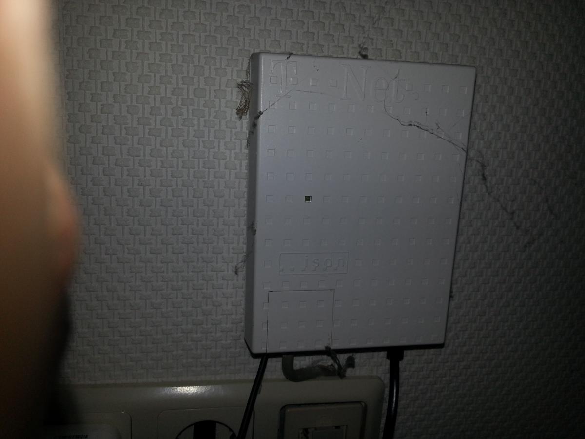

vielen Dank schon mal für die Antworten. Das bisherige System sah wie folgt aus:
Keller: Router, NTBA, BBAE, Türöffner
post-1891-0-10520200-1394541269_thumb.jp
Wohnzimmer: Telefonbasisstation (Europa 40i)
Küche: Türöffner
Das graue Kabel, das - wie man weiter oben sieht - in dem NTBA geführt wir, ist wie hier zu sehen im NTBA verklemmt:
post-1891-0-27544700-1394541379_thumb.jp
Ein rotes Kabel, ein rot-schwarzes, ein grünes und ein grün-schwarzes. In der Buchse im Wohnzimmer kommen aber zwei rot-schwarze, ein grünes und ein grün-schwarzes an. :wacko: also kann das Kabel ja nicht direkt vom Wohnzimmer runter in den Keller führen. Der Kellerraum wurde früher mal als Büro genutzt, deshalb ist dort auch noch ein Türöffner angebracht, was ich aber nicht wusste ist, dass die irgendwas mit dem ISDN Kram zu tun haben.
Welche Buchse darf keinen Endwiderstand haben? Die vorhandene im Wohnzimmer, oder die neue, die ich an Stelle des NTBAs an die Leitung im Keller setzte? Könnte ich den NTBA auch so angeklemmt lassen, wie er ist und den neuen für ISDN Telefone geeigneten Router mit einer der beiden ISDN Buchsen am NTBA verbinden? Du sagtest ja was von Stromversorgung durch den NTBA zwecks Türöffner.

Fast richtig, das aktuelle Setup ist korrekt, neu sieht wie folgt aus:
Router (für ISDN Telefone geeignet) im Keller
ISDN Telefonbasisstation im Wohnzimmer
Die Frage ist eigentlich nur, ob ich den NTBA weiter nutzen muss (wegen der Türöffner), also ob ich den ISDN Ausgang am Router mit einer ISDN Buchse am NTBA verbinden muss, um dann eine ISDN Verbindung vom Router im Keller zur Basisstation im Wohnzimmer zu haben, oder ob der NTBA rausfliegt und ich statt des NTBas eine ISDN Buchse (mit oder ohne Endwiderstand?) an die Strippen klemme, die bisher im NTBA enden.
