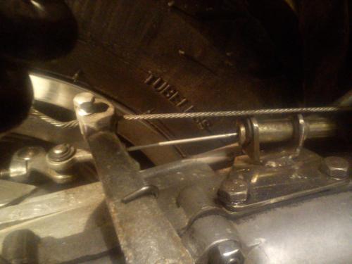

Verwendet wurde der Schaltdraht aus der Vespa Cosa.
- An der Hülle musste nichts geändert werden. Die passt von der Länge genau rein.
- Am Motorblock wird die Hebelage entfernt.
- Dann einen kleinen Halter als gegenlager am Motorbauen. Am besten den Zug schon verlegen,
damit man die Postion und Ausrichtung genau hat. Falls ich dazu komme könnte ich da auch noch
ne kleine Konstruktion für eine Laserdatei machen.
- Die Öse am Schaltdraht passt auch genau auf den Schalthebel am Motor und wird mit dem Segering befestigt.
- Im Lenker muss man dann als Aufnahme für die Hülle da wo der Schaltzug normalerweise hochkommt eine 10mm Bohrung setzten
und einiges wegfeilen/schleifen, damit man die Hülle ähnlich wie am Motor Haltern kann.
- Die Schaltrolle kann entweder auch mit Bohrmaschine und Feile angepasst werden oder durch
einen Eigenbauhebel ersetzt werden. So wie ich es gemacht habe. Hierzu gäbe es schon eine Laserdatei.
Der Hebel wird aus 2mm Blechen zusammengeschweißt.
Bilder aus dem Lenker habe ich keine. Da ich aber eh heute oder morgen nochmal aufmachen muss werde
ich noch Bilder nachliefern.

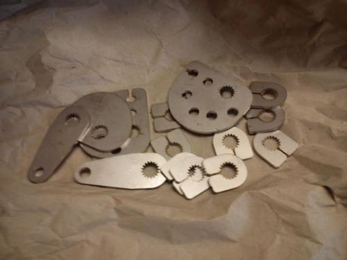

post-11990-0-62297300-1395039152_thumb.j
Das ist der Hebel und ne "Schnellgas"-Rolle.

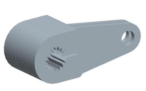

post-11990-0-85994100-1395039156_thumb.j
So sieht es zusammengeschweißt aus. Man muss dann noch ne Bohrung setzten um das Ganze
mit ner Schraube auf der Schaltstange zu klemmen.

mach bitte mal Fotos dann oben im Lenkkopf wo das Widerlager für die Aussenhülle zu sehen ist und desen Bearbeitung.....
Danke
