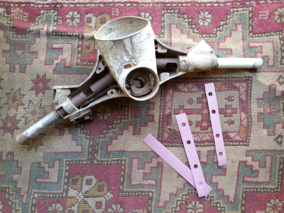

So, ich habe nun den Lenker mit ihm tauschen können.
Das Topic sollte aber so nicht enden...also dokumentiere ich mal wie ich hier vorgegangen bin:

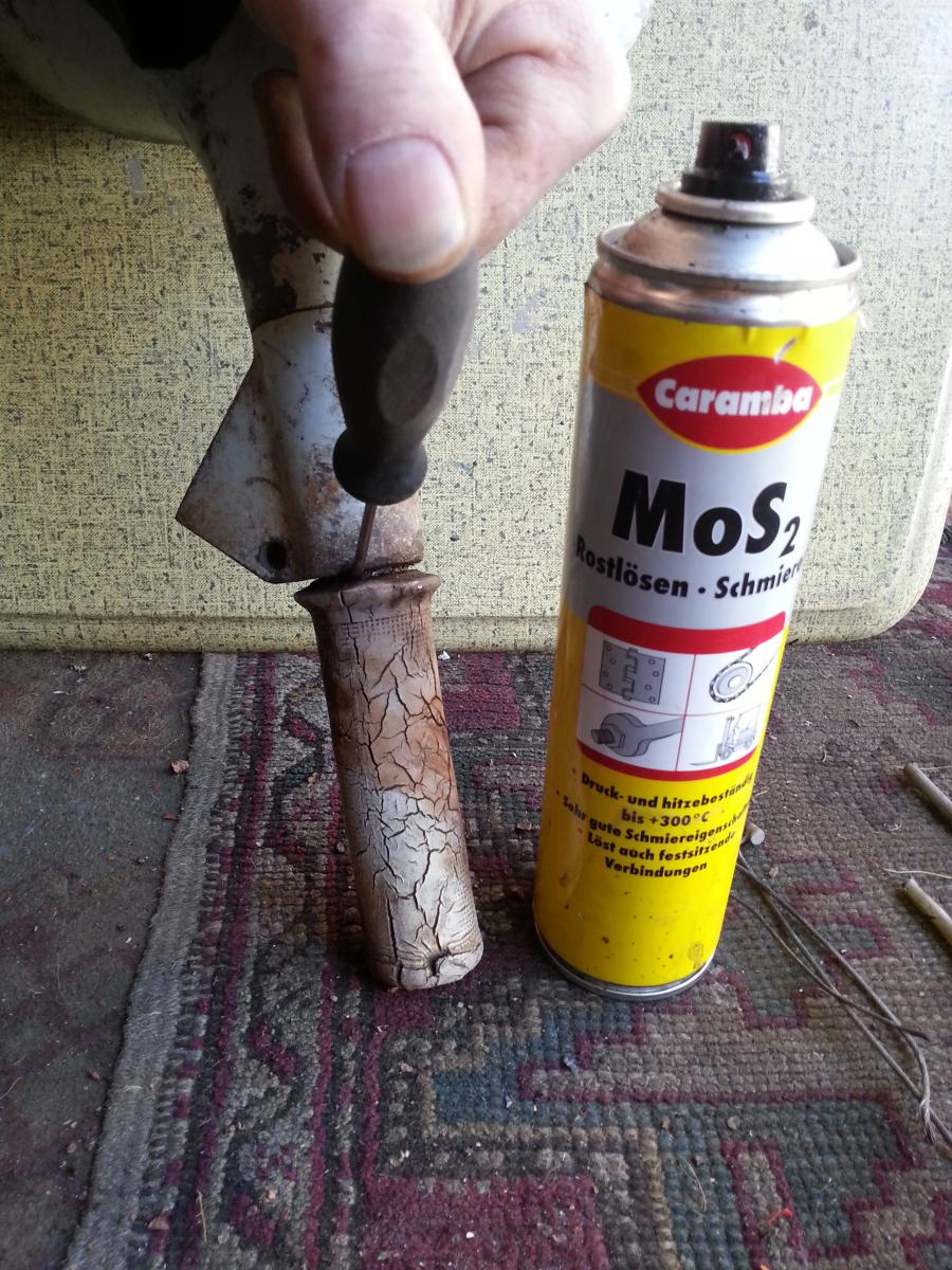

Als erstes gehts an die recht patinösen Griffe:
post-7864-0-38999200-1399210350_thumb.jp post-7864-0-19821000-1399210255_thumb.jp
Da sollte man sehr behutsam beigehen, da sie sonst zerbröseln.
Ich bin da erstmal mit einem feinen Schraubendreher zwischen Griff + Lenker gegangen.
Ein kleinen Spalt von max.1mm aufgehebelt und Rostlöser reingesprüht...einwirken lassen.
Nach 2 Min. hab ich den Lenker zwischen die Beine geklemmt und mit beiden Händen
(mein Garagenfreund sagt immer "Zangen" zu meinen Händen) den Griff drehen.
Dabei von der Einsprühseite her beginnen....zack und schon gelöst.

Als erstes sollte man die Rohre glatt schleifen um beim Durchschieben keine Riefen in die
Laufflächen im weichen Alu/Lenker zu hinterlassen. Also als erstes die Federspangen rausmachen.
Ging hier leider nur an einer Seite, da das Gasrohr sich verdreht festgerostet hat.
Dann mit schmal zugeschnittenen Schleifpapierstreifen die Rohre weitestgehend glatt schleifen.
post-7864-0-87066100-1399209154_thumb.jp post-7864-0-97392600-1399209213_thumb.jp
Erst danach mit Rostlöser einsprühen, sonst schleift sich das schwieriger.

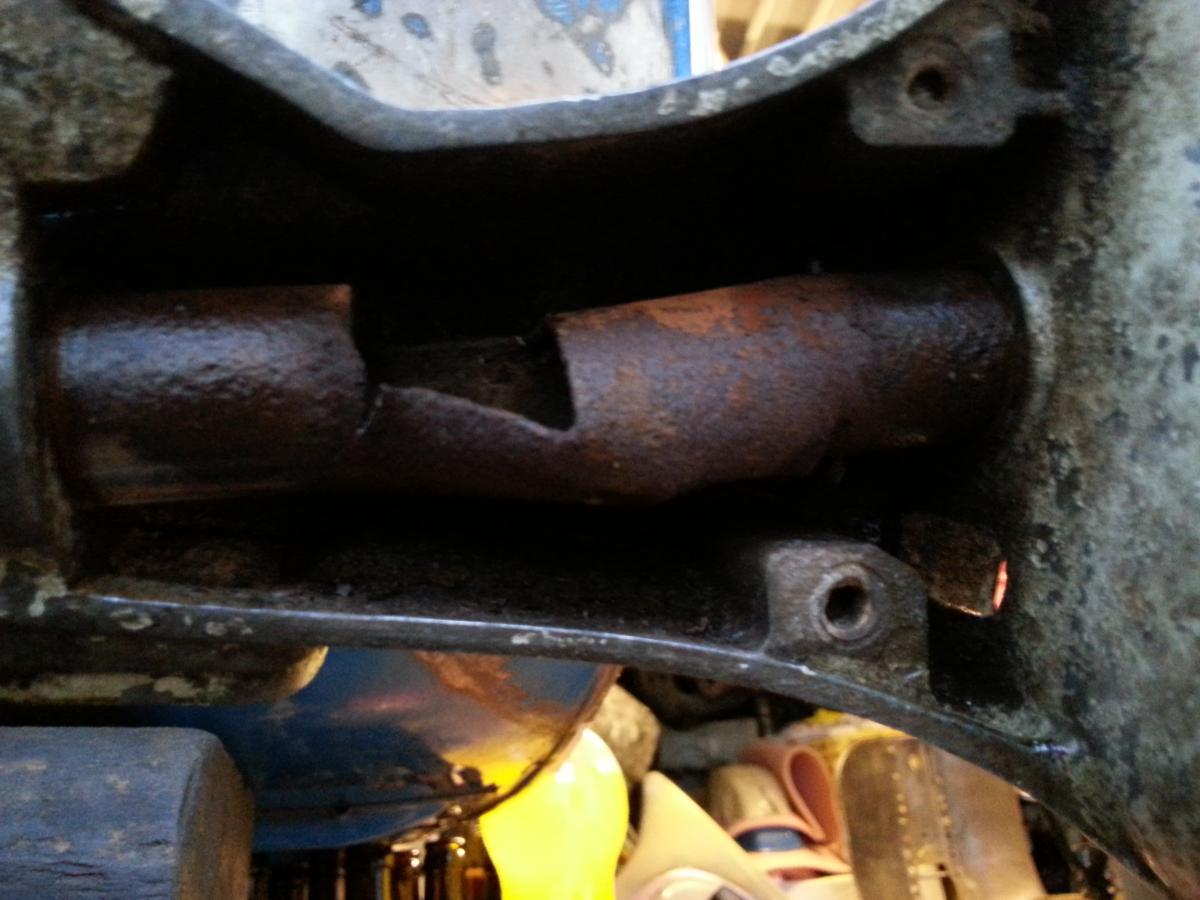

Beim Schaltrohr hat sich, mit einem beherzten Schlag auf das Gußelement, sofort das ganze
Rohr verdreht. Glück gehabt.
post-7864-0-53309300-1399209262_thumb.jp post-7864-0-99256100-1399208859_thumb.jp
Durch die Hebelwirkung bekommt man genügend Kraft um diese in eine Drehbewegung zu bringen,
was beim Gasrohr leider nicht möglich ist. Keine Spuren an der Lauffläche, so soll´s sein.
post-7864-0-96245800-1399209470_thumb.jp post-7864-0-40649600-1399209516_thumb.jp

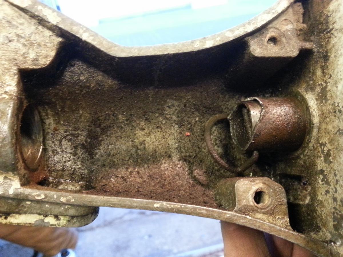

Gasrohr, das ist auch dann der schwierigere Teil.
Um das Gasrohr zu schonen hab ich´s ertmal mit Gripzangen probiert...keine Chance.
Also vorsichtig in den Schraubstock gespannt an der Stelle des Ringes (Rohranschlag).
Beim drehen merkte ich es bewegt sich was. Leider aber nur das Rohr im äußeren Teil des Lenkers.
Innen komplett fest. Das war der Zeitpunkt wo ich das Gasrohr aufgegeben habe.
post-7864-0-08565200-1399209620_thumb.jp post-7864-0-30430800-1399209658_thumb.jp
Also so lange hin und her noddeln/drehen bis es bricht.
Der vordere/äußere Teil ließ sich nun leicht rausdrehen ohne groß Spuren in der Lauffläche
zu hinterlassen.
Nun hab ich den inneren Stumpf erstmal zur Lampe hin geklopft. Dadurch hat sich dieses gelöst.
post-7864-0-35380000-1399209791_thumb.jp post-7864-0-86446100-1399209841_thumb.jp
Wollte es dann nach außen durchschlagen, konnte aber in der Lampe schlecht treffen und hab
dann den Stumpf nach innen durchgeschlagen. Auch hier gabs kaum Spuren in der Lauffläche.
