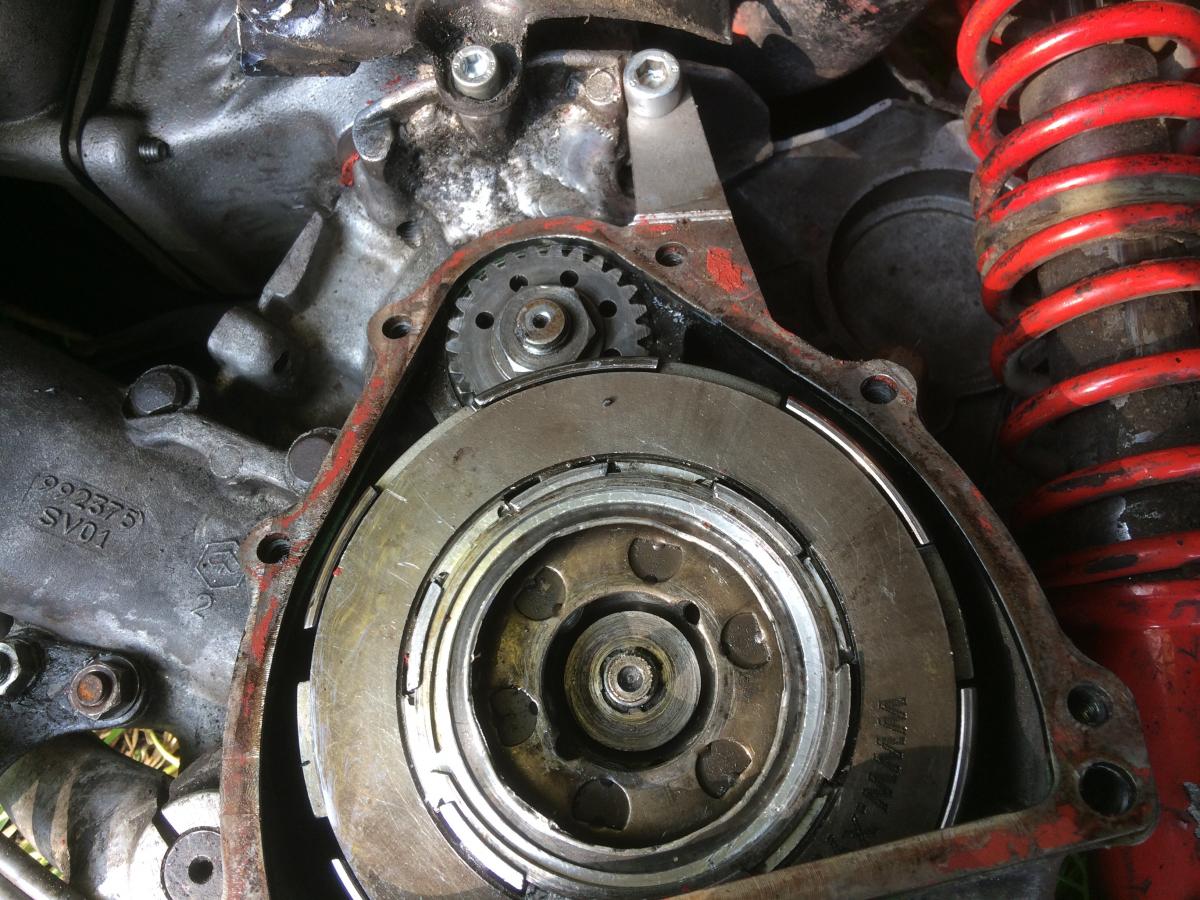

Hier stockt es gerade ein bisschen. Der Autisa ägert mich ziemlich. Nachdem ich einen passenden Kolbenring gefunden habe musste ich mir erstmal einen Kolbenbolzen selber kürzen. Von Piaggio passt das nicht 8-(. Beim Zusammenbau merkte ich dann das das Kolbenbolzenlager von der Breite her nicht in den Kolben passt 8-(. Also Kolben bearbeiten. Beim montieren habe ich dann bei 14Nm ein Gewinde aus dem Alu Zylinder gezogen, nochmal 8-(. Jetzt ist erstmal die Gabel beim schweißen und der Zylinder beim Timesert setzen.
