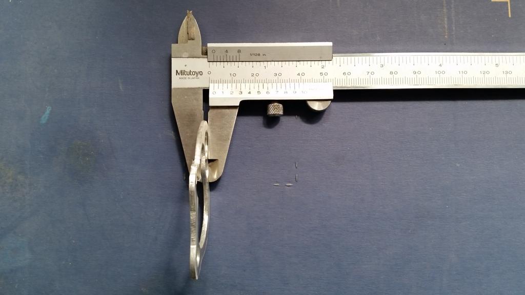

nach längerer Zeit wieder einmal ein Meldung zu diesem Thema.
Ich nach einem Tipp hier aus dem Forum, Beilagscheiben als Distanz zwischen Vergaser und Luftfilter verbaut.
Diese Maßnahme hat das Stottern weitgehend eliminiert. Da mir die Lösung mit den Beilagscheiben auf Dauer nicht so zugesagt hat, hab ich eine 2mm Distanzplatte aus Alu zugeschnitten. Mit dieser Maßnahme ist das Stottern wieder ein wenig mehr als mit den Beilagscheiben aber kein Vergleich zum ursprünglichen Zustand ohne Distanz.
Vermutlich würde eine größere / dickere Distanz und somit mehr Luft zu den Düsen Abhilfe schaffen.
post-16149-0-17012700-1437997882_thumb.j
Da hätte ich eher versucht ein 2mm-Loch über der HD in den LUFI-Kasten zu bohren, das müsste doch einen ähnlichen/gleichen Effekt haben.
das vermute ich grundsätzlich auch, ich bin nur zu feig zum bohren gewesen.
Weiteres wurde mir von jemanden gesagt, der ein Loch oberhalb der HD, bei der 180 SS, gebohrt hat, dass anschließend die Gasannahme stark beeinflusst war.
Das wollte ich nicht riskieren....
Bearbeitet von gs-racer
