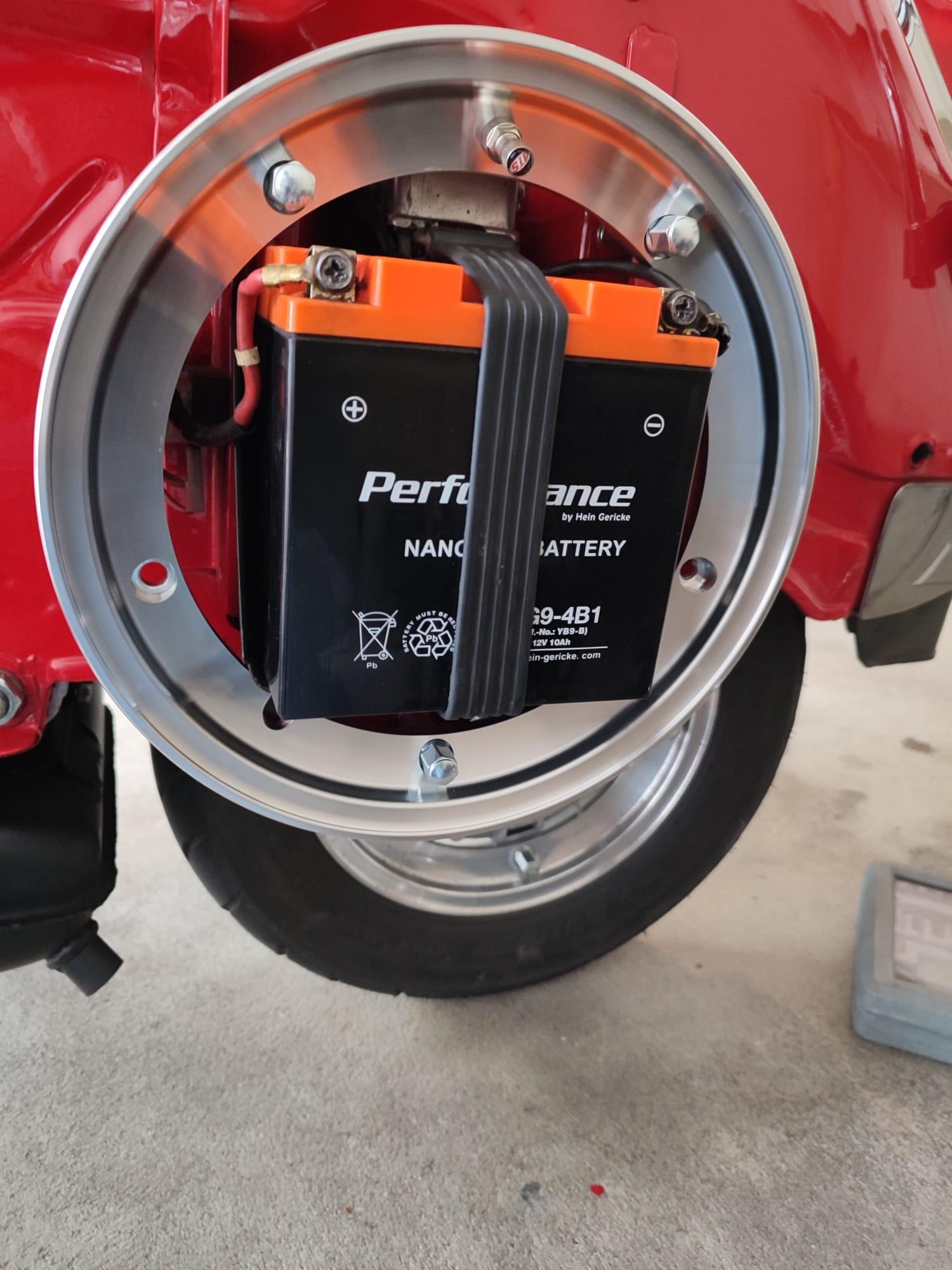

Reserverad+Batterie geht mit den Distanzmuttern.
Allerdings habe ich immer zuerst das Rad montiert und dann die Batterie im Halter fixiert.

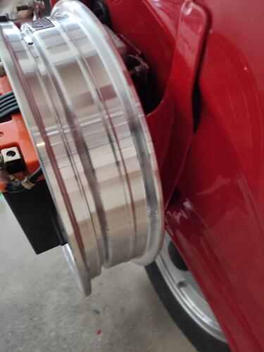

Hab das jetzt auch erledigt und es ist sogar noch mehr Platz zur Karosserie, so dass der Reifen da nicht anliegt.
Nächste Woche kommt der Reifen drauf.

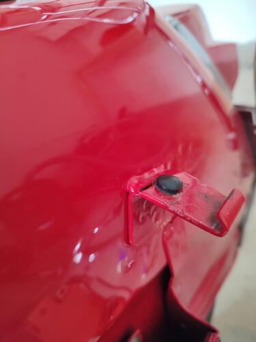

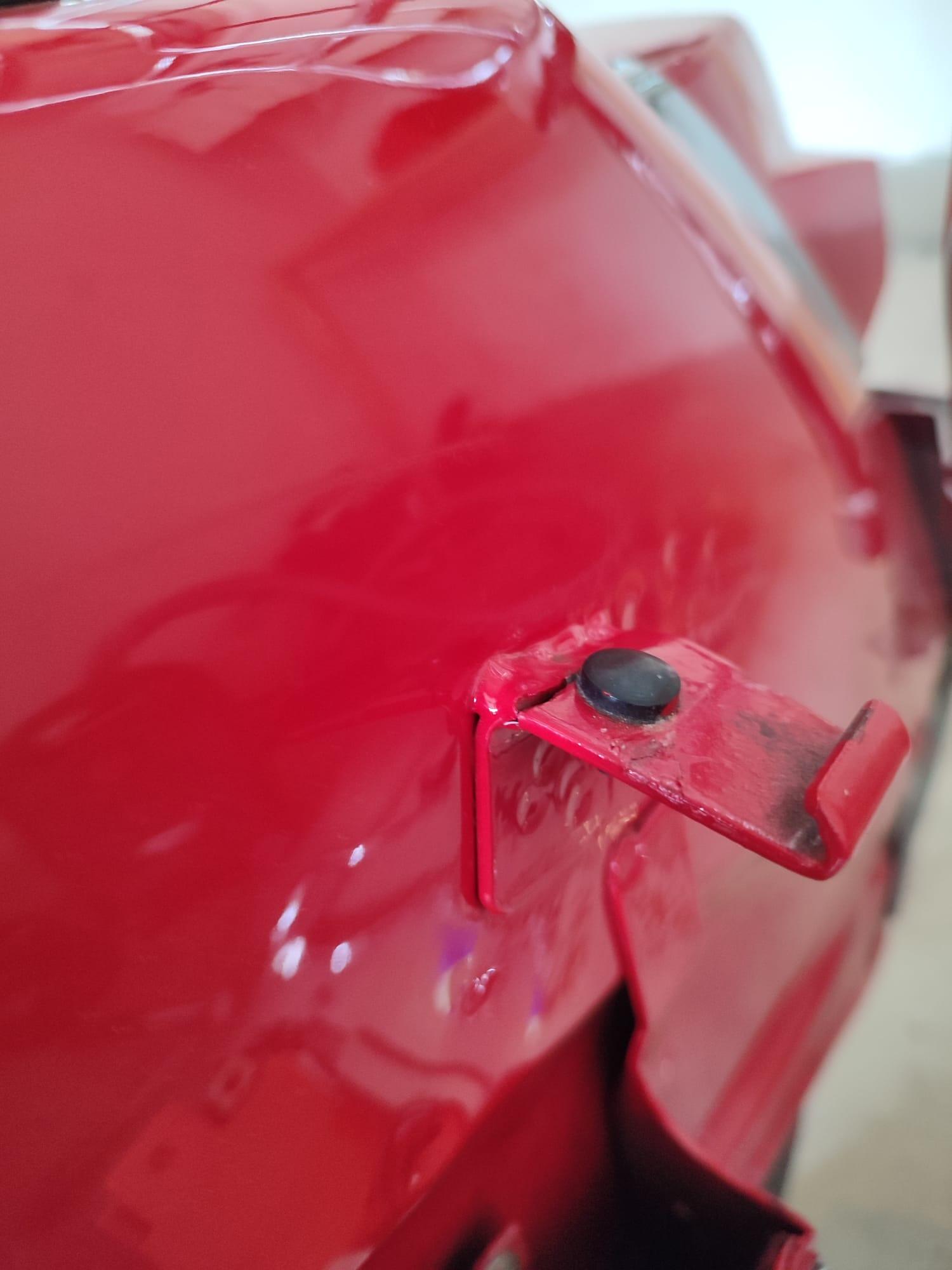

vor 22 Stunden schrieb RollerTourAxel:
Habe aber leider wieder ein Problem, eben gesehen, dass der Federhalter für die Haube einen Riss hat, ist das schwer zu schweissen?
Das Problem konnte ich heute auch mit Hilfe eines Bekannten lösen, er ist Karosseriebauer und hat mir das geschweißt und mit einem zusätzlichen Winkel verstärkt.
Jetzt ist an der Stelle auch Ruhe.
