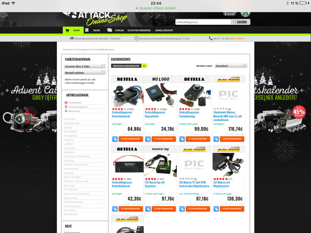

Drehzahlbegrenzer gibt es , vielleicht kann man nen Schalter in den lenkkopf bauen das der begrenzer immer im 4 Gang drosselt ...
Den Gedanken hatte ich auch schon.
Gute 5 Pferdchen so übersetzt, dass er die 50 km/h im 3. (bei 4-Gang Getriebe) respektive im 2. (bei 3-Gang) knackt und der letzte Gang als Overdrive zur Drehzahlsenkung mit Begrenzer.
