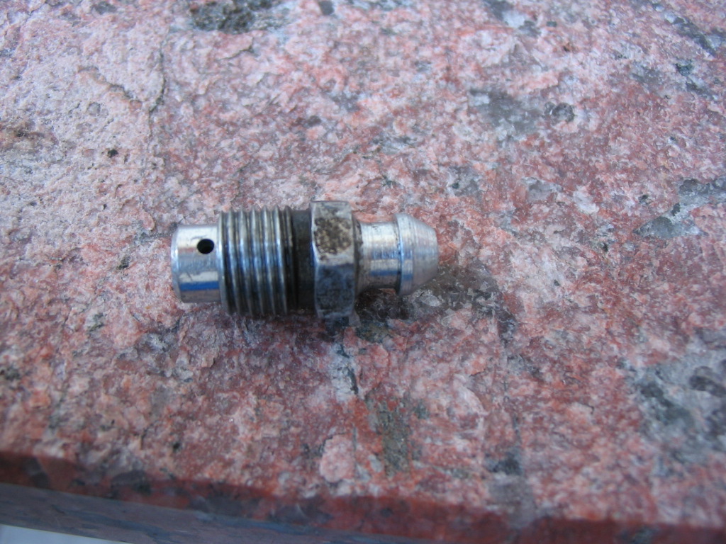

Hier mal ein Bild von der Schraube! Kann mir einer sagen ob die mit Kugel gedacht ist??? Hab mit nem Schraubenzieher (Pseudo-Magnet) versucht ne Kugel raus zu fischen, ist aber so wie es aussieht keine drin... :-D
Habe beim SCK ne neue Schraube bestellt. Die ist leider gleich lang wie die Alte, hat nur am Boden keine Aussparung für ne Kugel.
Habs gerade vorher probiert, gleich Scheiße! Weiß jemand wo man die längere Schraube bekommt???
Schau mal in eine KFZ-Werkstatt. Die Dinger sind doch alle gleich und genormt! Da wird schon was für dich dabei sein. Oder irre ich mich hier?

ich meine es gibt zwei versionen. entweder die schraube drückt die kugel in die vertiefung oder man hat eine spitze mit konus an der schraube. bei meiner brembio-zange ist ne schraube mit konus, leider nicht gleich mit allen aus dem kfz-bereich. ist nämlich auch durch, nur an der schlüssel-aufnahme und nicht an der dichtfläche
Da kann ich dir ein Lied von singen, das Problem hatte ich vor kurzem auch. Geh einfach hin und nimm eine Kugel aus nem altem Lager. Am Besten eignet sich dazu das Lager vom Hinterrad, die Kugeln haben so ziemlich die gleiche Größe.Einfach ins Loch unter die Schraube fallen lassen und gut is. :-D
Ja fette Sache!!! Lager vom Hinterrad hab ich genug rumliegen!!! Werd ich gleich die Tage probieren...
Danke Alder! :-D

hab mal an einer skr zange die entlüftung abgeschraubt und festgestellt, dass keine kugel mehr drinn sitzt :-D
hab dann halt mal ne kugel von der smallframeschaltung reingesetzt (ca. 7mm im durchmesser), lüftungsschraube wieder draufgeschraubt, einmal fest angezogen und dann hydraulik an den sattel angeschlossen.
siehe da, funktioniert einwandfrei (dicht und entlüften funzt auch).
wusste doch das piaggio sich was bei den kugeln gedacht hat :-D

Habs Donnerstag dann mal probiert. Laut Messung ist die Kugel wohl 0,1-0,2mm zu groß. Die Entlüftungsschrauben ließ sich dann nicht mehr komplett reindrehen. Habs dann trotzdem probiert und is wohl dicht. Recht russisch gelöst, wie halt die ganze Karre...
