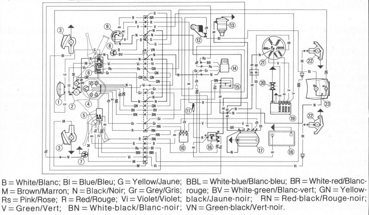

Hallo Leute.
Ich hab mir auch überlegt die Batterie in meine ´89er Lusso wegzulassen, denn soweit ich das gesehen hab geht eh nur die Hupe über die Batterie und dafür immer das Ding mitschleppen lohnt ja nicht wirklich. Das mit dem Gleichrichter (bzw der Schnarre) hab ich glaub ich auch soweit kapiert, aber wo tu ich die Batteriekabel hin, da kommt ja noch Saft von der LiMa an.
MfG
Veska
Kannst du eigentlich wegschneiden (und das Starterrelais auch wegbauen). Ich würde die Kabel aber einfach sauber isolieren und im Chassis verstecken (vielleicht möchstest du ja doch mal wieder zurück ...). Das Strom liefernde dünne rote Kabel von B+ auf die 87 des Starterrelais kannst du ja zum Betreiben der Schnarre nehmen.
Jo, das werd ich auch so machen, man kann ja nie wissen...
Das mit dem Anschluss der Schnarre muss ich mir nochmal live angucken, bei dem Schaltplan blick ich da irgendwie noch nich ganz durch. :-D Oder kann ich nicht irgendwo den Gleichrichter zwischenschalten und die Hupe drinlassen?
