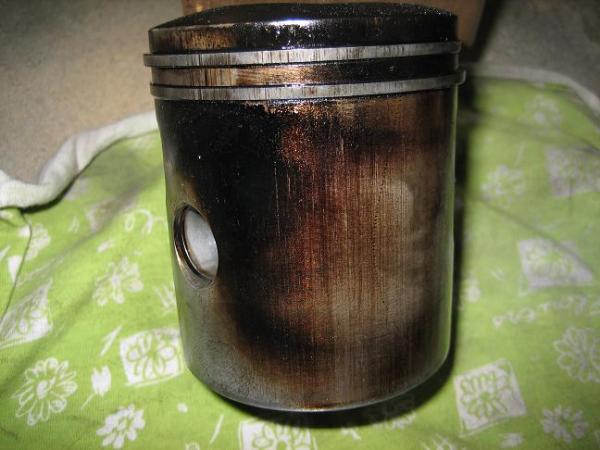

Ich habe den Fehler gefunden, schaut euch das Bild an, dann wisst Ihr´s.
(Hatte einfach zu wenig Kompression um über den Luftfilter anzusaugen)
Dieses Bild nur wegen dem Spühlbild, schaut doch ganz gut aus, oder?
Jetzt frage ich mich halt, wieso ich das eingedrückte Kolbendach bekommen habe.
Zündung war sauber abgeblitzt, ZZP nach Umschlagmethode ermittelt.
Kopf war ein GSF-Kopf, deshalb sollte die Verdichtung nicht zu hoch gewesen sein, gemessen habe ich aber nicht.
Noch ein paar Bilder vom Kolben:
Schaut doch gar nicht so schlecht aus der Kolben.
Zylinder hat auch keine Riefen.
Ich frage mich nur warum es dem Kolben so warm geworden ist.
Ich kann mir nur eine zu hohe Verdichtung vorstellen.
Habt Ihr noch eine Idee?

äää bitte??? Das BlowBy ist ja mal von der feinsten sorte...klar bei den Ringen...
Was meinst Du mit der Aussage ...... klar bei den Ringen?
Sorry für meine blöde Frage, aber ich habe noch nicht soviel Erfahrung in dieser Sache. :-D
wie sollen die bei den Riefen dicht sein? :-D
Ich glaube das sieht nur auf dem Bild so schlimm aus.
Der kolben war sehr nass, da ich den Motor nicht mehr zum laufen bekam und
das, was auf dem Bild wie Riefen aussieht, ist nur ein "Ölfilm".
Ich habe den Kolben incl. der Ringe zwischenzeitlich gereinigt, ich stelle heute Abend mal ein Bild ein.
Trotzdem vielen Dank für Eure Meinungen.
Also die Ringe sehen echt mal schwer fertig aus. Wechsel die doch sofort. Über die paar Euro wirste auch noch hinwegkommen... :-D
Natürlich werde ich die Ringe wechsel.
Ich wechsle sogar den Kolben!!! :-D
also ich würd den kolben wenn der über ist kostenlos für dich entsorgen :-D

Der Kolben ist definitiv hinüber (Kolbendach eingefallen - wie im Bild ersichtlich)
ich sprach von den riefigen Ringen, nicht vom Kolben.
@T5Rainer
Du hattest recht, sind doch Riefen in den Kolbenringen.
Wie können diese entstehen. Im Zylinder konnte ich keine Riefen feststellen.
Der Kratzer auf dem Kolbendach entstand durch ausrutschen des Dremels beim O-Tuning.
Ich würde auch von Teer- auf Ölschmierung umsteigen.
Das (Alt?)Öl wird nicht das beste gewesen sein, weil es schlecht verbrennt und sogar Asche entstehen läßt (Kolben innen).
Für die "Teerschmierung" verantwortlich??????
