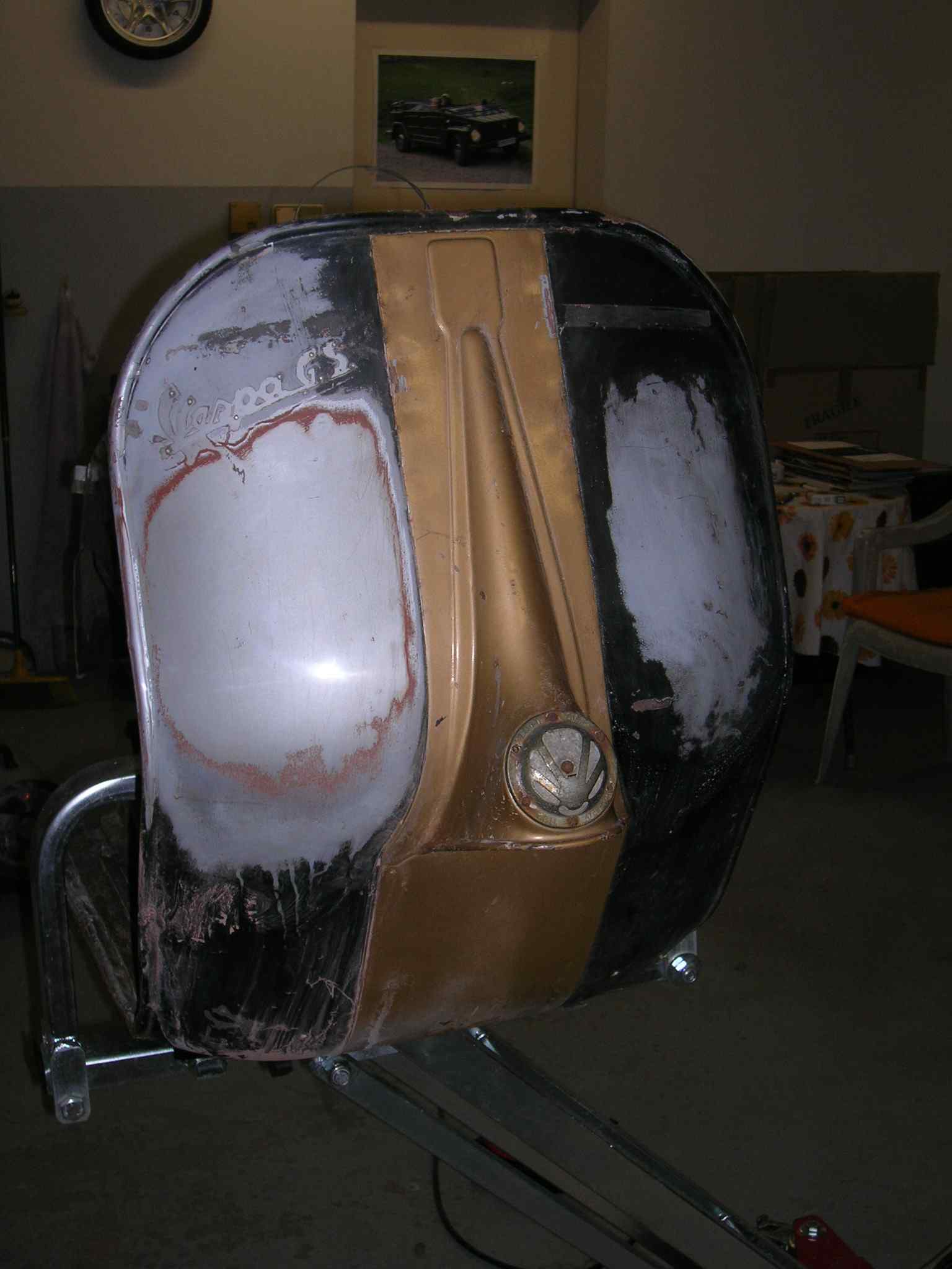

dosohoso Geschrieben 16. Dezember 2007 Teilen Geschrieben 16. Dezember 2007 (bearbeitet) Habe das mit dem Schleifen auch ausprobiert....funktioniert ganz gut - ist abereine ganz schöne Arbeit.Anbei meine testGS:Vorher:Mit Aceton den schwarzen Lack runter:Danach mit 400er und 1000er bis auf die rote Grundierung schleifen...danach nochmal mit Nitro rüber...Funktioniert ganz gut.Gruß, doso. Bearbeitet 16. Dezember 2007 von dosohoso Link zu diesem Kommentar Auf anderen Seiten teilen Mehr Optionen zum Teilen...

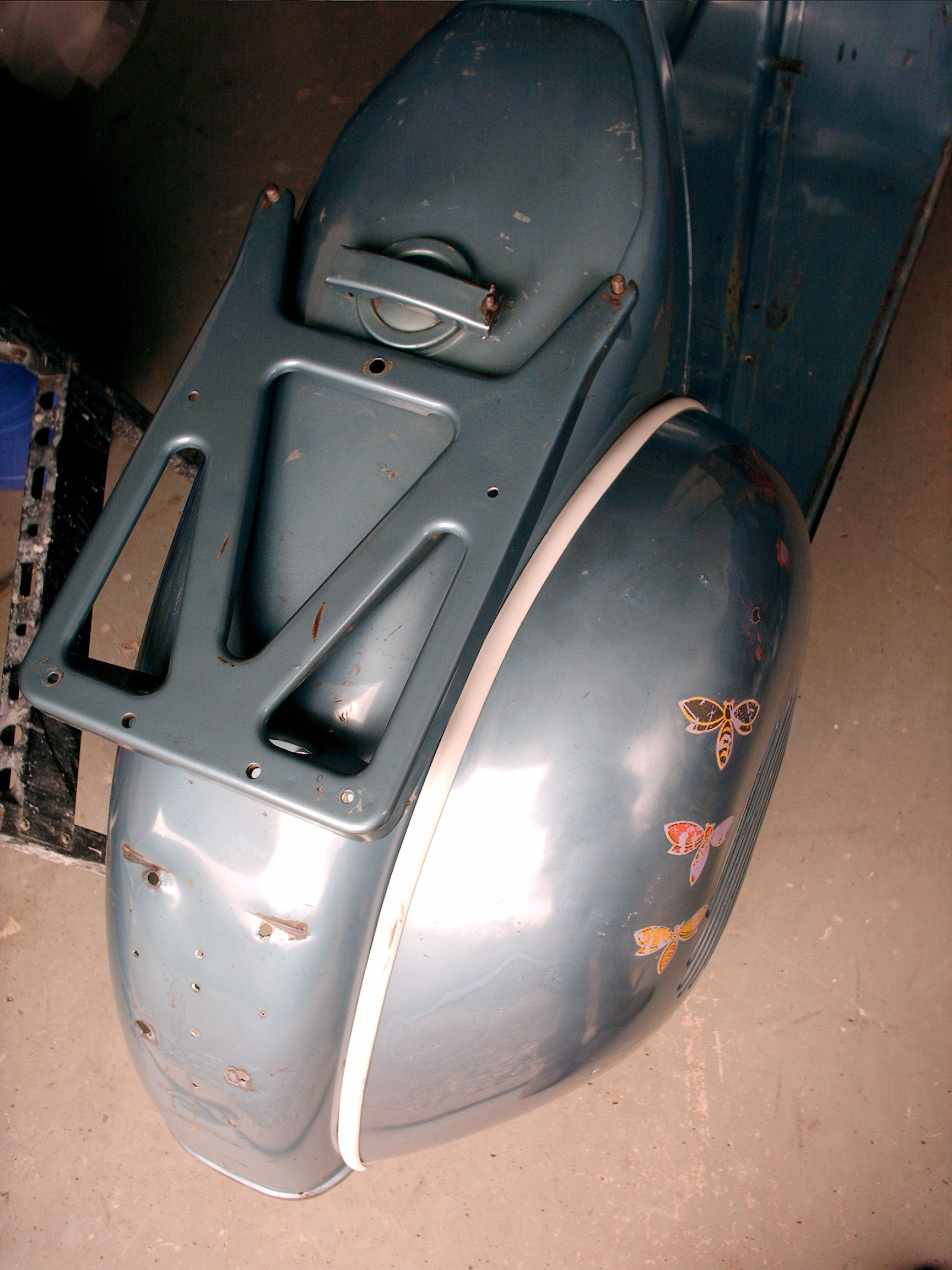

Kebra Geschrieben 26. Dezember 2007 Teilen Geschrieben 26. Dezember 2007 (bearbeitet) Ich hab das bei meiner 1.Serie mit Nitro gemacht.Die wurde damals wohl in den 60ern schon nach nem leichten Blechschaden einfach pauschal neu lackiert Die sind damals beim anschleifen an wenigen Stellen auf die Grundierung durch, hällt sich aber in Grenzen.War an mehreren Tagen einige Stunden dran. Bin jetzt bis auf Koti fast fertig,......mit Nitro abwaschen...Dann werde ich noch nachpolieren, erster Versuch Lenker ist top geworden Nachteil an der ganzen Sache ist, daß nun die Blechschäden wieder sichtbar sind, damit kann ich aberleben. Hauptsache O-Lack.Die Nr.Schildhalterung ist schon freigelegt. Farbtonunterschied ist hier gut erkennbar.-Zwischenstadium-Fast fertig die hintere Seite. Der Rest geht mit dem polieren weg...Grüße Bertram Bearbeitet 26. Dezember 2007 von Kebra Link zu diesem Kommentar Auf anderen Seiten teilen Mehr Optionen zum Teilen...
