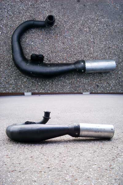

habe gerade mehrere alte topics über t5 auspuff anlagen durchstöbert und bin jetzt noch verwirrter als vorher. das dieverse rollerläden ihre ersten t5 anlagen falsch montiert hatten habe ich auch schon mal gehört....also 200er körper mit t5 krümmern oder alternativ t5 körper mit 200er krümmern....und flasch gestempelte enddämpfer machen den salat wohl noch perfekter.....is ja auch fast egal...
ABER welcher pott taugt den jetzt für die t5???
gibt es den den alten guten JL jetzt als irgend eine neuauflage? meine diesen alten Jl auf dem Bild:
das scheint ja der beste (gewesen) zu sein?! mit gut meine ich nicht alla pm, unten nix dafür oben um so mehr....sondern vielleicht ein mix aus beidem, unten drehmoment und oben etwas mehr oder so.....
bin den taff mk4 auf 172er/si24 gefahren und war eigentlich angenehm überrascht, hat unten gutes drehmoment und dreht genauso hoch wie der originale....
was ist den mit dem oberen puff auf diesem bild??? sieht dem alten jl doch zum verwechseln ähnlich, oder??? was ist das für einer? scheint mir doch ein neuer zu sein?
klärt mich mal auf, will nen alten guten Jl....also was muss ich kaufen sip 200er mit t5 oder RZ t5 mit 200er sip oder oder :plemplem:
aaaaalso :-( ....
der obere auspuff auf dem bild neben dem 200er SIP ist ein RZevo2001 gewesen ... der tatsächlich erstma genauso aussieht wie der "echte" JL aufm oberen bild, jedoch leider GARNICH ging! unten tot (aber völlig!) und kraftlose drehzahlen! komische sache das ... verstanden hab ichs ja auch nich! vermessen hab ich den leider auch nimmer.
wie ich hier nun mehrmals gelesen hab soll ja der scorpion soweit ok auf malossi sein ... was mich irgendwie etwas wundert, da der T5-Scorpion den 200er Bauch hat?! :-D ... selber probiert hab ich noch nix.
das wirrwarr bei den T5 RAPs und allgemein JL-RAPs is wirklich schlimm! :plemplem: :uargh:
mit nem PM machste aber auch nix falsch! der is gut!

ich setz mal zum vergleich alle übereinander....hat wer nen bearbeitungsprogramm für bilder? dann könnte einer mal die bilder zusammenschneiden und die größe anpassen...
JLalt
RZevo2001
kurzer Taff MK3 RZ
der mk3 ist aber trotzdem der längste von den 3 anlagen...

so, das ganze hin und her war mir nu zu doof, und so hab ich nach den daten aus dem "dicke raps" den alten T5 Jl virtuell nachgebaut. wenn ich jemanden finde der mir die abwicklung ausplottet sach ich euch dann in ein paar jahren :-D (so lange dauern manche auspuff projekte bei mir :-( gruss an gerhard :-( ) ob er gut läuft. der passt auf jedenfall perfeckt unter meinen oldie :love:
der virtuelle Jl alt
die derzeitige abwicklung könnt ihr als rhino2 datei bei mir bekommen...ist aber wie gesagt nur am rechner konstruirt, mit den massen vom nop glaub ich?, sobald ich die abwicklung auf papier habe kann ich sagen ob er passt....

is ja auch egal.....um beim topic zu bleiben.... war ich auf der suche nach nem t5 jl alt bzw welcher neue auspuff diese charakteristik hat, mit dem ergebnis das es neben unzähligen t5 anlagen auch noch 200er anlagen mit t5 krümmer gibt etc....und was nu gut läuft weiß keiner so richtig....

gibt es denn sonst noch neuigkeiten?! als ich den RZ Evo 98 getestet habe vielen mir direkt diese worte wieder ein:
"der obere auspuff auf dem bild neben dem 200er SIP ist ein RZevo2001 gewesen ... der tatsächlich erstma genauso aussieht wie der "echte" JL aufm oberen bild, jedoch leider GARNICH ging! unten tot (aber völlig!) und kraftlose drehzahlen! komische sache das ... verstanden hab ichs ja auch nich! vermessen hab ich den leider auch nimmer"
ist der EVO 98 baugleich mit dem EVO 2001 ?

Im Prinzip ist's aber nicht so schwer die Anlagen auseinander zu halten.
Prinzipiell gilt aber auch hier das man ehrlich gesagt drauf sch.. kann was auf dem Enddämpfer steht!
Ob da nun JL, Rollerzentrale oder SIP draufgetackert ist ist wurscht, der Body ist häufig komplett identisch.
Mir bekannt:
1.Kegra: sehr dünner Body, Kegratypisch kein Endröhrchen am Schalldämpferausgang. Leistungscharakteristik: Mies bis sehr mies - dreht nur ohne Saft und Kraft
2. Sip Performance: Hier muß man zwischen drei Anlagen unterscheiden!
-Die ersten anlagen hatten den Bauch des 200'er Performance. Daher sehr
Drehmomentlastig aber überhaupt nicht drehfreudig (ähnlich wie T5 orig. Topf)
-Die zweite 'echte' T5 Serie war ein bloßer Rip-Off (sprich Kopie) des schlechten Kegras. Dito gleiche Leistungsentfaltung.
-Die dritte Serie ist nichts anderes als ein Auspuff der zweiten Serie nur mit längerem Krümmer. Im Classicupdate Katalog von SIP sieht man diese Variante.
Dadurch sollen die zu hoch ausgelegte Resodrehzahl wohl etwas heruntergeschraubt werden.
3. Der von Highko gefahrene gekürzte Rollerzentralen Kleinserien MK3 T5 Auspuff. Natürlich, wie so viele Auspuffanlagen vom guten Jim Lomas, eine Kopie eines Taffspeed Designs.
Der sieht für mich im Grunde nicht viel anders anders aus wie ein hinten gekappter MK3 sprich sollte aufgrund der immer noch langen Resolänge ein guter Kompromiss aus den bisher erh. Anlagen darstellen.
Gruß Uwe!
das klingt ja recht einfach, isses aber ja doch nicht?! :-D
mein RZ Evo 98 ist zufällig baugleich mit einem uralt kegra den ich hier habe, habe ich heute verglichen.
dann ist also der zur zeit bei ebay angebotene sip auch ein rz evo 98, also ein kepra nur von sip :-( also auch von jl, könnt ihr mir folgen :-(
heißt alle "jl" "sip" "rz" "und wie sie alle heißen" anlagen kommen von jim und sind alte kegra die nur drehen aber nirgendwo leistung haben.
dann bleiben doch eigentlich nur noch der:
*sip performance 200 mit t5 krümmer #nicht grad t5 tauglich#
*sip-kegra variante mit längerem krümmer #hat anscheinend keiner getestet?#
*taffspeed mk3 t5 variante #klingt sehr interessant!!#
*jl alt #dessen nachbau ich hoffentlich bald testen kann....#
wodurch sich die interessanten kandidaten auf 3 reduziert haben....
sip-langer kegra, mk3-t5, und jl-alt
