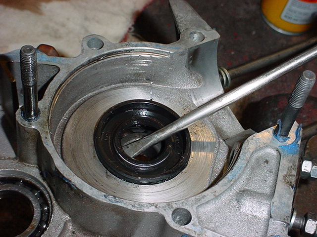

-pk 50 xl motor
baue meinen motor wieder zusammen. läuft soweit okay. ich habe da eine anleitung zum motor zerlegen gefunden (http://forum.vespa-lambretta.org/viewtopic.php?t=1071). da ist der wellendichtring mit der offenen seite hin zur kurbelwelle.
ist das so richtig? würde ich genau anders herum wieder rein machen. gibt es generell einen tipp, wann die dichtungsringe mit der offenen seite wo hinzeigen müssen, wann die geschlossene?
der motor will wieder nach hause und raus aus meinen wohnzimmer.....
vielen dank!
Die offene Seite zeigt da hin wo ein Überdruck auftritt. Der presst die Dichtlippe zusätzlich an. Foto ist richtig.
Gruß, jan
