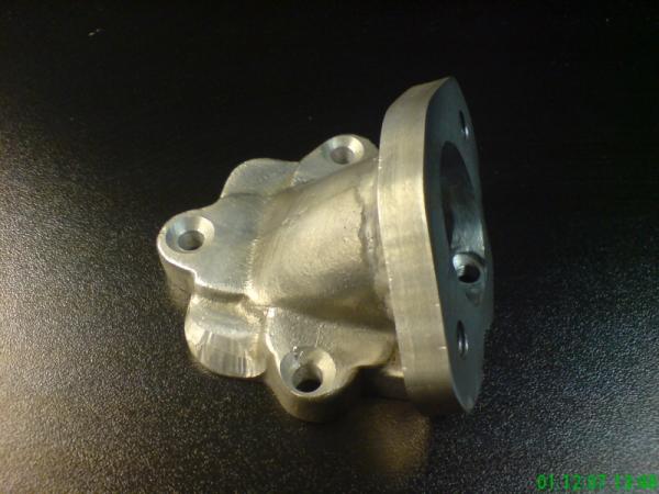

hab den Oko auf den 200er monza gesteckt und läuft auch schon ganz gut...allerdings passt das mit dem Scoorts Ansaugbalg und Ram Air nicht unter die Backe, die geht nämlich erst garnicht drauf...jemand ne Idee?
Edith: Motor steckt in einer DL...
Bearbeitet von Stefan_73
...jemand ne Idee?
Gravedigger-Ansauger oder einen AF- oder ScootRS-Stutzen umbauen:
Bearbeitet von T5Rainer
