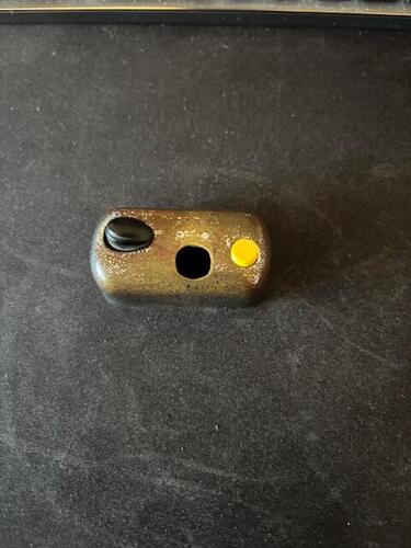

Von außen sieht es auch gut aus, bin sehr zufrieden. Wenn man es drauf hat kann man mit einer Dose bequem zwei Deckel machen. Ich hab ein bisschen mehr gebraucht. Die Orangenhaut schiebe ich auf meine Fähigkeiten, da werde ich nach dem Aushärten nochmal drüber polieren. -

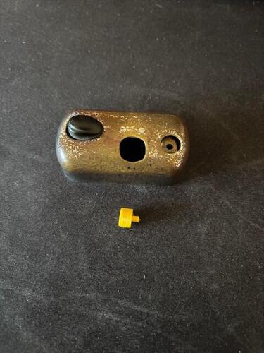

Die Rückseite ist schonmal nicht schlecht geworden, lässt sich gut verarbeiten! Disclaimer: Ich bin der absolute Minuslackierer -
