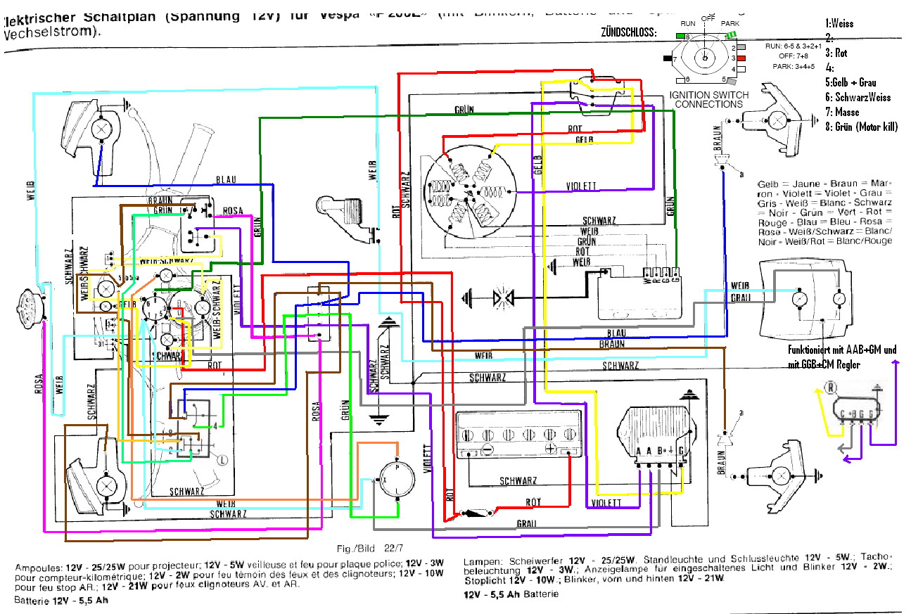

  8. Hi Leute, also nochmals danke ... hab viel herum probiert AAB+GM und GGB+CM Regler und Verkabelung überlegt und bin jetzt auf eine verkabelung gekommen die funktioniert und zwar einwandfrei (und zwar mit beiden Reglern ... und ich bin auch mit beiden Reglern ca eine Wochegefahren ohne Probleme!!!) also ich hab mal die Verkabelung aufgezeichnet und zwar so wie sie bei mir jetzt funktioniert : Schaltplan P200E österreich. Version mit Lichthupe Blinker Batterie und 7poliger Lima: also nochmals VIELEN Dank und schöne Ausfahrten !!! m
  9. hi nochmals, also zur Frage welcher regler "ORIGINAL" verbaut war kann ich nichts sagen da ich das ding gebraucht gekauft habe und so wie die Verkabelung aussieht bin ich nicht der erste der daran herumwerkt ... als ich den regler zum ersten mal gesehen habe war ein GGB+CM drinnen ... jedoch wenn ich mir die verkabelung ansehe die aus dem Motor kommt denke ich das der Schalplan von eusebius (AAB+GM) der richtige ist ... jedoch macht mich die tatsache noch immer stutzig eine Batterie mit wechselstrom zu laden ... (läd die Batterie dann nur bei jeder 2. sinuswelle ???) meine wichtigste Frage wäre allerdings die wie ich einen Regler "trocken" testen kann (wechselstrom aus der Steckdose runter auf 12V und dann testen ??? gehts das ??? wenn ja wie ???) bzw. kann ich einen Regler zerstören wenn ich die kabel falsch anhänge und dann strom durchfließt oder tut er dann einfach nix ??? und kann man an der Lima irgendwie erkennen welche das ist (gelb rot - gelb gelb ???) bzw welche es sein sollte ??? HILFE !!! :))) DANKE AN ALLE :)))
  10. hi, bin mal sehr dankbar für eure Antworten und werde mal versuchen sie umzusetzten ... der Regler der im Moment verbaut ist ist der AAB+GM (ich hab aber auch noch einen GGB+CM auf Lager) ... der Händler meines Vertrauens :( meinte das es komplett egal ist welchen Regler man verwendet da die alle das selbe machen. und alle 2 Regler sind neuteile :( wie kann ich einen Regler im Trockversuch überprüfen ob er noch funktionsfähig ist ??? geht das überhaupt ? danke nochmals m
  11. hallo, also ich habe folgendes Problem. Bin (mittlerweile nicht mehr ganz so) stolzer besizter einer P200E in der österreichischen version (mit Lichhupe, Blinker, Batterie und 7poliger Lima). Die ganzen Probleme begannen damit das mir Abblend- Fern- und Rücklicht durchbrannten ... ich dann Regler getauscht und hat wieder funktioniert. nach ein paar tagen gingen dann die Blinker, Hupe und Bremslicht nicht mehr (hängt ja an der Batterie oder ???). Dann hab ich festgestellt das die Batterie nicht geladen wir vom Regler (war auf unter 10V runter) ... also fleißig Foren gelesen und Schaltpläne gesucht. da hab ich dann 2 gefunden die zum teil beide mit miner Verkabelung übereinstimmen... weiter rumgemessen und ausprobiert und dann ist ar nichts mehr gegangen ... bei jedem versuch entweder die Batterie nicht geladen oder die Lampen durchgebrannt ... gemessene 19V auf allen 3 Kabel die aus dem Motor kommen bei Vollgas :( also Schaltpläne genauer studiert und folgendes bemerkt: Bild 1: Bild 2: Bild 1: ich habe diesen Blinkerschalter mit Lichthupe am Lenker jedoch das Zündschloß mit Park Funktion vom 2. Bild. Regler AAB+CM folgende Probleme mit dem Verständnis : 1. Bild 1 versorgt Abblend- Fern Licht direkt über den Motor mit wechselstrom (bei 19V klar das die Birnen burchbrennen) 2. Bild 1 lädt Batterie über den Regler - Steuerleitung über Anschluß C (Control ???) und Zündschloß (kein entladen bei ausgeschaltetem Motor ???) - Zünschloß wird über Gleichstrom von der Batterie mit 12 V versorgt (keine Überspannung da aus der Batterie) 3. Bild 2 lädt Batterie direkt aus dem Motor mit rotem Kabel (Mit WECHSELSTROM ??? - geht das überhaupt ???) und versorgt gleichzeitig Zündschloß aus der Batterie ??? 4. Bild 2 versorgt Abblend- und Fernlicht über den Regler lila Kabel (konstant 12 V Gleichstrom - ok für die Lampen) 5. Bild 2 verbindet Anschluß B+ vom Regler mit dem Blinkerrelais (ich dachte B+ sei zum Laden der Batterie ???) 6. Bild 2 gelbes Kabel vom Motor geht in den Regler bei Anschluß C (ich dachte C steht für Controll ... steuerleitung zum Zündschloß) 7. Gibt es unterschiedliche 5 polige Regler ??? wo vielleicht der eine zu dieser und ein anderer zu jener Verkabelung paßt ??? welche verkabelung ist die RICHTIGE/SINNVOLLERE - oder einfach nur die die funktioniert ??? bitte helft mir denn wenn ich jetzt nicht bald eine Lösung finde dreh ich durch ... danke schon mal im Voraus für die Antworten :)
