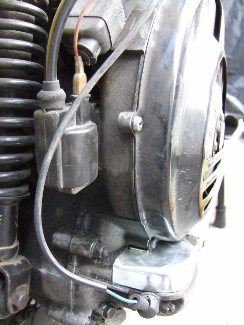

Hallo Freunde der Blechroller, meine gute Taiwan-PX150 (Hersteller lt. Fahrzeugschein: Taiwan Vespa Company ) ist derzeit ziemlich launisch (geht plötzlich aus und springt dann beim ersten Kick wieder an und dergleichen mehr). Ich vermute, dass diesmal die Zündung der Übeltäter ist. Bevor ich da noch weiter einsteige, wüsste ich gerne, was ich da eigentlich vor mir sehe... Ich hänge hier mal ein paar Fotos an. Also - in jedem Falle ist es eine elektronische Zündung. Die Zündgrundplatte kenne ich, die Zündspule, den Spannungsregler. Das hellgraue Kästchen wird die CDI sein. Dann gibt es noch ein blaues, das nur an den Kabeln hängt, und ein kleines schwarzes versteckt sich hinter dem Ersatzrad. Weiss jemand, wofür das blaue und das schwarze zuständig sind? Lieben Dank! P.S.: das Bild von der Zündgrundplatte ist alt - der Motoblock ist längst nicht mehr so versifft
lauban antwortete auf StephanCDI's Thema in Vespa PX, T5, Cosa etc.
Danke für die schnelle Hilfe - ich hätte sonst erstmal kräftig gezogen... Vielleicht fehlt auch einfach nur die Gummikappe, so dass das Wasser am Kabel runter in die Zündspule läuft. Oder es ist ganz was anderes... Nervt jedenfalls gewaltig, im Regen schieben zu müssen. Nach einer halben Stunde läuft sie dann wieder als wär' nichts gewesen. Bei mir ist diese Zündspule zusammen mit einer elektronischen Zündung verbaut - ist das eine übliche Kombination?
