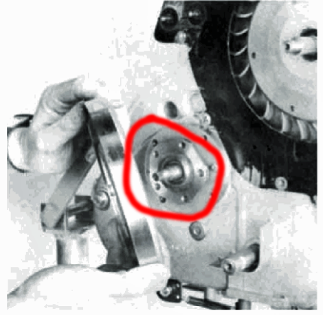

Automatica - wie Freilauf von außen fest verschrauben?
snoogle antwortete auf snoogle's Thema in Vespa V50, Primavera, ET3, PK, ETS etc.
ok. Andere Frage... welche Seite ist jetzt hier zu sehen. Kann ich den Deckel irgendwie einfach runternehmen? -
Ist das Teil bei Dir auch verschraubt? Bei mir ja. Es hat ein Gewinde am Ende -
Fast. Ich meine das Teil, auf dem die Kupplungbacken raufgeschraubt sind. Das geht in den Motor und ist von innen verschraubt. Löst sich bei mir bei längerer Berg-auf-Berg-ab fahrt von allein und kommt dann inkl. Kupplung aus dem Motor raus... -
?????????? Entweder stehe ich gerade komplett auf der Leitung oder wir reden aneinander vorbei Meines Wissens darf da überhaupt kein Spiel sein. Der Freilauf wird von außen durch die Motoröffnung und die darin befindlichen Hülsen gesteckt und mit dem Fliehkraftregler verschraubt. Wenn das alles fest ist, wackelt das ganze maximal 0,1 mm. Logische Konsequenz wäre, dass das Anzugsdrehmoment von 25-30 NM wieder her muss. Kein Problem, wenn man den Motor spaltet. Von einem Getriebedeckel, den ich nur abnehmen muss, sehe ich nix im Handbuch. Das ist eine Motorspaltung. Um also von innen an die Stelle zu kommen, muss ich den halben Motor zerlegen. Ich dacht an sowas wie "blockiere an der Stelle A um den Freilauf bei von außen festziehen zu können". -
Das ist genau der Punkt. Die Welle kommt raus. Ich hab' sie jetzt wieder reingefrimelt bekommen und sie sitzt auch wieder fest. Das ganze hatte jetzt 1 Jahr gehalten und ist erst vor kurzem nach längerer Fahrt wieder passiert -
Jupp!!! Genau so sieht die bei mir auch aus. -
Die untere. Siege http://www.vespaservizio.de/literatur_reparatur.pkauto.php auf Seite 11 Bild 3 -
Problem: beim fahren auf längerer Strecke hat sich an der Autmatica der Freilauf von allein rausgdreht und damit die Kupplung außer kraft gesetzt. Laut Werkstatthandbuch, muss der Freilauf mit dem Fliekraftregler (im Motor) mit 25-30 NM verschraubt werden. Mittlerweile habe ich des hinbekommen, dass ich den Freilauf wieder von außen einschrauben konnte und die Vespa wieder fährt. Alles ist fest. Ich möchte aber sicher gehen, dass das nicht wieder passiert. Gibt es eine Möglichkeit, das ganze irgendwie von außen zu lösen, ohne dass ich den Motor spalten muss?
