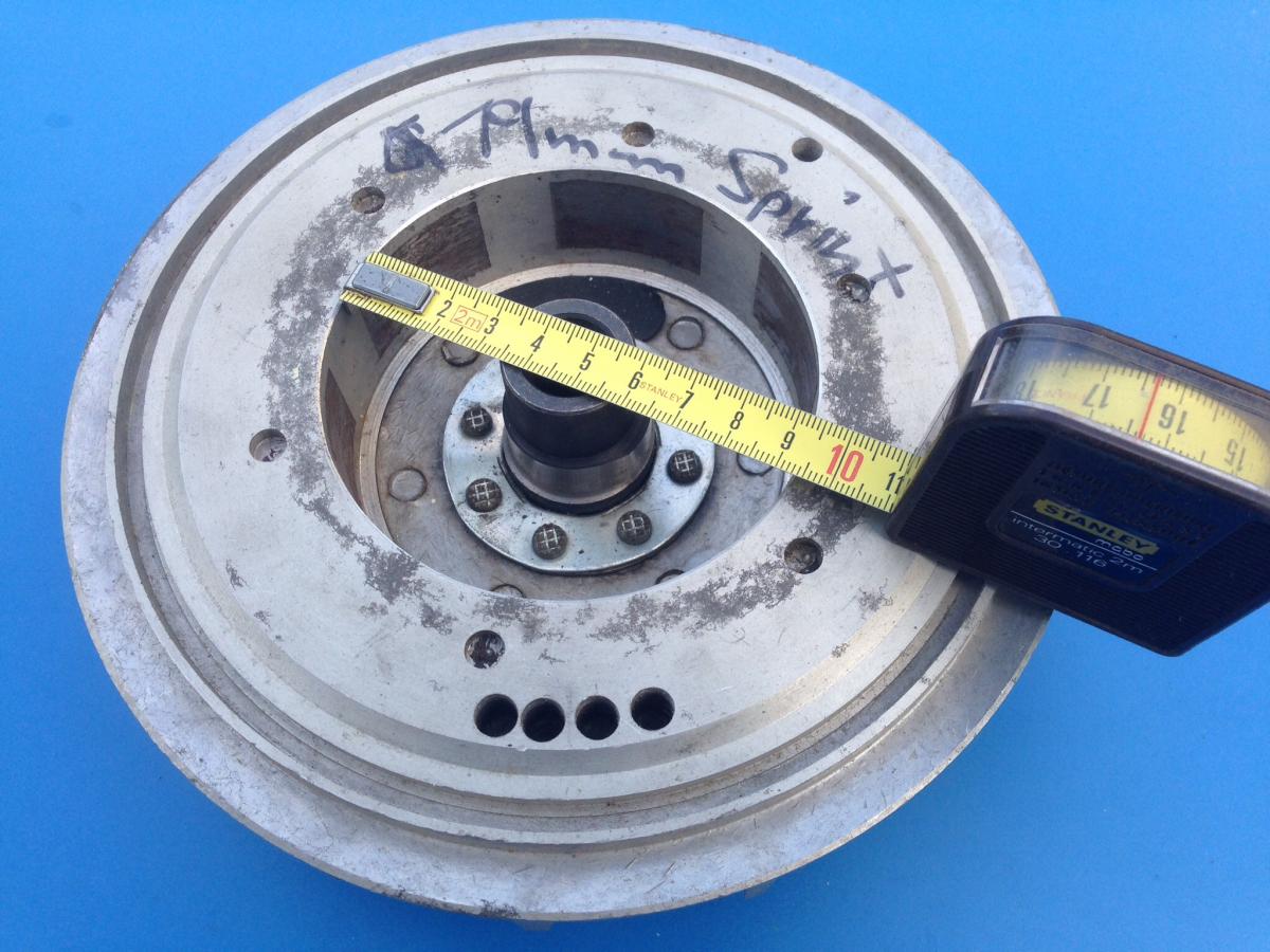

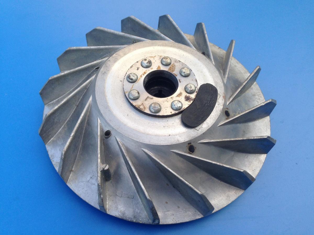

Hallo zusammen! Bei mir ist der Wurm drin. Habe ein Polrad aus dem Forum gekauft, angeblich für elektronische Zündung. Das Polrad hat den kleinen Konus, die 94mm Innendurchmesser und einen Nocken für Kontaktzündung... Die LF kontaktzündungen haben den größeren Durchmesser mit 106mm, alle E-Zündungen der LF auch die 94mm. Kann mir jemand helfen bei der Identifizierung meines Polrads? Will es gern verkaufen, der Zustand ist neuwertig!! Danke und Grüße

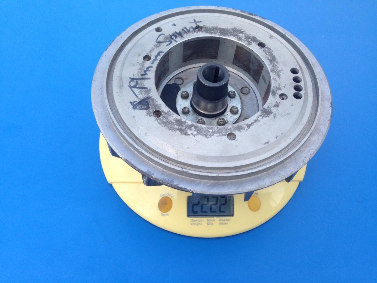

Hallo Rainer! Dank dir für deinen Beitrag. Mit der Polarität Weiß ich nicht, hab's mal gelesen dass es zu Veränderungen kommen kann. Polrad bekomme ich von Rö! ....der hat ein passendes. Mein aktuelles Polrad ist zu sehr abgedreht und zu leicht. Der Motor läuft überhaupt nicht rund und braucht viel Drehzahl im Leerlauf und beim Anfahren. Danke für den Link vom SIP! Mit meiner Elektrik passt jetzt alles, am Rücklicht hatte ich einen Kurzen, deshalb war der Messwert wahrscheinlich negativ. Jetzt hab ich meine 12v wie es sein soll. -

Ich bin bei Euch, das macht alles Sinn was ihr schreibt! Trotzdem interessiert mich ob es schon mal jemand ausprobiert hat. Seht euch mal die Magnete am Sprint-Polrad genauer an: 5 Stk. rotes Quadrat: augenscheinlich alles gleich mit getrenntem (Nachbar)Magneten1 Stk. grünes Quadrat: irgendwie anders im Bereich des Übergangs zum (Nachbar)Magnet!?
