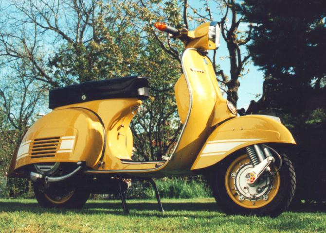

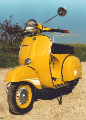

  6. Farbton weiß ich nicht mehr genau, hatte mir die Farbe im Originalton von Piaggio Italien schicken lassen (Hersteller Meyer?). Lackiert wurde sie bei Pfeil Design im Jahr 1996 - damals war er in Vespakreisen recht bekannt (mittlerweile lackiert er Harleys...) - Pfeil hat aber die Originalfarbe nur als Grundierung eingesetzt, er hat aus Herbertz-Standox eine ähnliche Farbe gemischt. Das Mischrezept hab ich noch irgendwo, also bei Bedarf mailen. Zuvor wurde die Rally sandgestrahlt und spritzverzinkt. Anschließend lackiert, die Aufkleber/Applikation sind gebrusht sowie ein paar andere Details. Das Ganze hat er mit Klarlack überzogen, - poste mal ein paar Fotos vom Aufbau! Die Vespa ist BJ 1975 und mein Pa hat sie 1981 gekauft und mit ihr am Anfang Waldarbeiten verrichtet (kleinere Bäume rausgezogen...), Tennisplatz gefahren, Bier geholt... bis ich sie 1994 "geerbt" habe. Gleich einen 207erPolini eingebaut und irgendwann mal auf einem Pass (Pass Thurn?) beim Motorradjagen böse gestürzt und das Teil einen Abhang in eine Jungfichtensiedlung abgeschossen. Außer ein paar Kratzer nichts passiert (der Vespa - bei mir Armbruch) - dann stand die Entscheidung an, so noch ein paar Jahre zu fahren oder optisch herrichten - zum Glück war ich dann auf der Motorradmesse in München 1995 - wo eine Sonderhalle Roller war und Stoffi von Stoffis Garage eine Ausstellung hatte -> damit war die damals noch nicht so üppige Ersatzteilversorgung gedeckt und ich vom Virus infiziert
