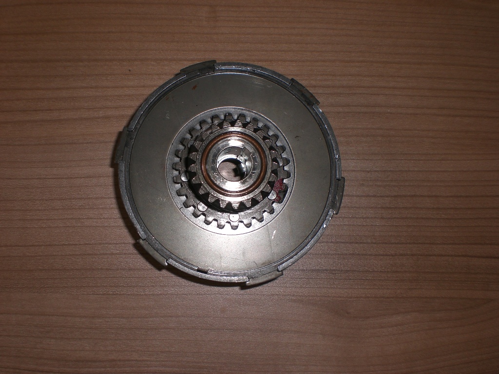

1.) Kupplung aus einer 200 PX --> 23 Zähne Kupplung hat ganz neue Beläge wurde dann aber nicht verbaut (war aber zuvor schon mal verbaut nur mit den neuen Belägen nciht!) Preis: VHB: 55 ? 2.) Kupplung aus einer 125 PX --> 21 Zähne Beläge gehören höchstwahrscheinlich erneuert Preis: VHB: 40 ? Beide werden mit Mutter und Sicherung verschickt! Standort ist Mattersburg in Österreich° Bilder folgen noch° mfg Thomas

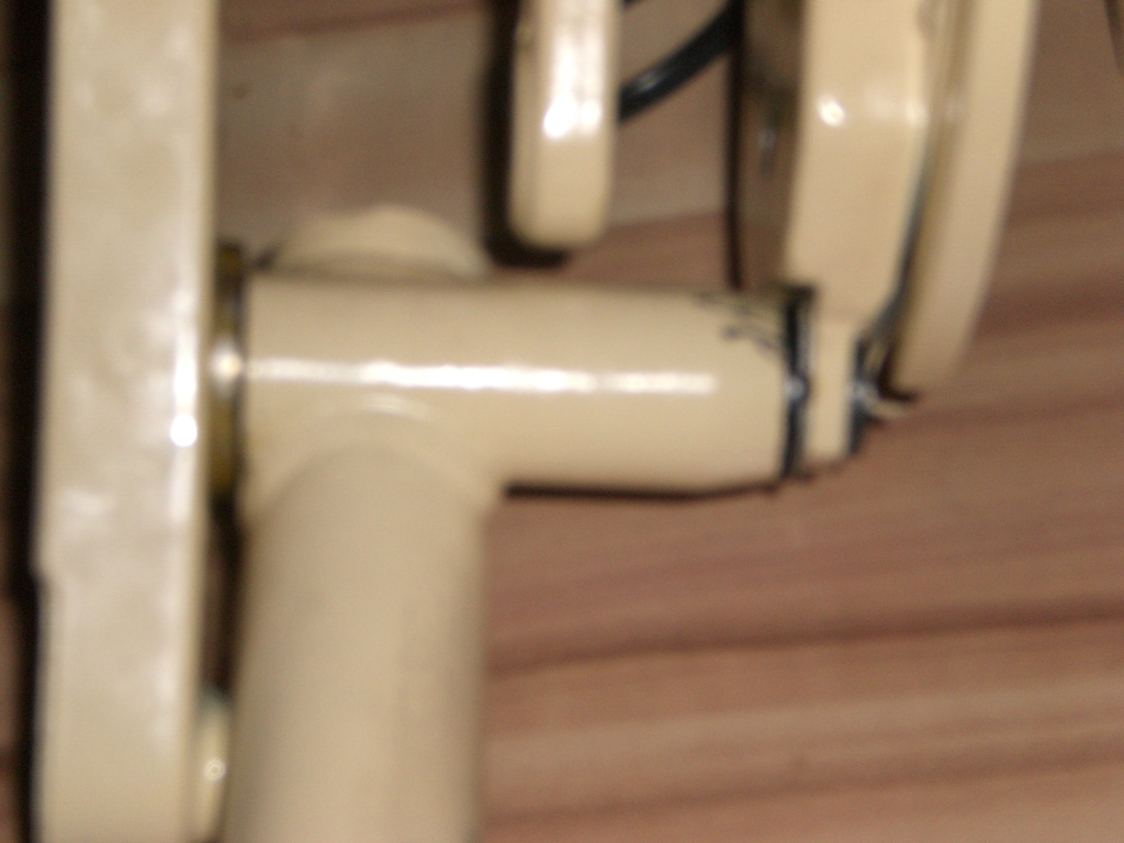

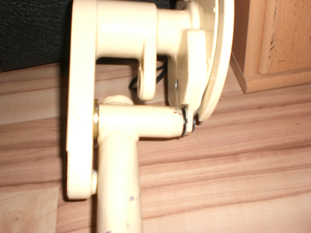

@lee Danke nochmal, jetzt seh ich auch deine Fotos! Also da bin ich: siehe Fotos! Passt das so? Federaufnahme hab ich eine ohne innenliegende Nadeln, dürfte irgendein neuer Nachbau sein! Und jetzt zur Montage der Federaufnahme: Welche Distanzringe sind das? ganz normale Beilagscheiben? oder kommen da auch irgendwo O-Ringe hin anstatt der Distanzscheiben? Und soll diese Federaufnahme dann auch noh ein wenig spiel haben? Schon oder? Bitte nochmal um Hilfe danke! -

Hallo, also erst mal tolle arbeit! Bin auch grad ma GL herrichten aber deine ist ja schon doch um einiges weiter! Hab da auch shcon mal ein Thema begonnen (http://www.germanscooterforum.de/Vespa_Rally_Sprint_VNA_VNB_f22/Fragen_uber_Fragen_zu_GL_t186438.html&p=1066424857#entry1066424857) bin aber bis jetzt nicht viel weiter gekommen und steh noch immer bei dem gabel/schwingen zusammenbau und da gibts noch immer ein paar Fragen: Hab jetzt eine neue Federaufnahme ohne innenliegender Nadeln, wird bei dem einbau dieser nur auf einer seite eine distanzscheibe oder beilagscheibe gegeben? auf manchen Zeichungen sieht man auch O-Ringe hast du diese auch links und recht der federaufnahme reingegeben? Das gleiche bei dem bolzen der durch die gabel geht, hab da ein neues revisionspaket genommen, neue nadellager in die gabel, haben aber jetzt keine hülsen mehr die über die gabel hinausgehen, dafür aber zwei ringe (distanzscheiben) die links und rechts daraufgelgt werden, hat die gabel danach noch spiel zwischen der Schwinge?? also bei hätte sie aufjedenfall spiel, weiß aber nicht ob das so sein soll. Uns wird bei der GL auhc so ein "Messing-Filzring verwendet (siehe: http://www.schaltblech.de/v3/index.php?option=com_content&view=article&id=87:zusammenbau-einer-vnb-schwinge&catid=41:vnb-fahrwerk&Itemid=74)?? Und bei der Welle gibt es ja einen Distanzring oder? Kann mcih aber zumindest an keinen erinnern beim auseinandernehmen, müsste aber shcon einer hin oder? Bitte um dringende Hilfe, dass auch bei meiner mal was weitergehen kann, werd morgen auch mal ein paar bilder posten! Danke -
