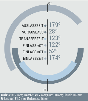

Beziehst du dich damit nur auf die Fußdichtung? Mein Boxsetup: 60mm HUB SIP Welle SIP Road 3.0 24er SI mit 1,3mm Fußdichtung lande ich bei (siehe Grafik) mit 1mm dann ca. 121°/178° 29°VA -> Lande damit mit zwei KoDi bei 1,2mm QK oder mit drei Dichtungen bei 1,5mm (gewünscht sind 1,3mm +/- 0,1mm). Ist mein erstes Setup, mich interessieren eure Meinungen! -
