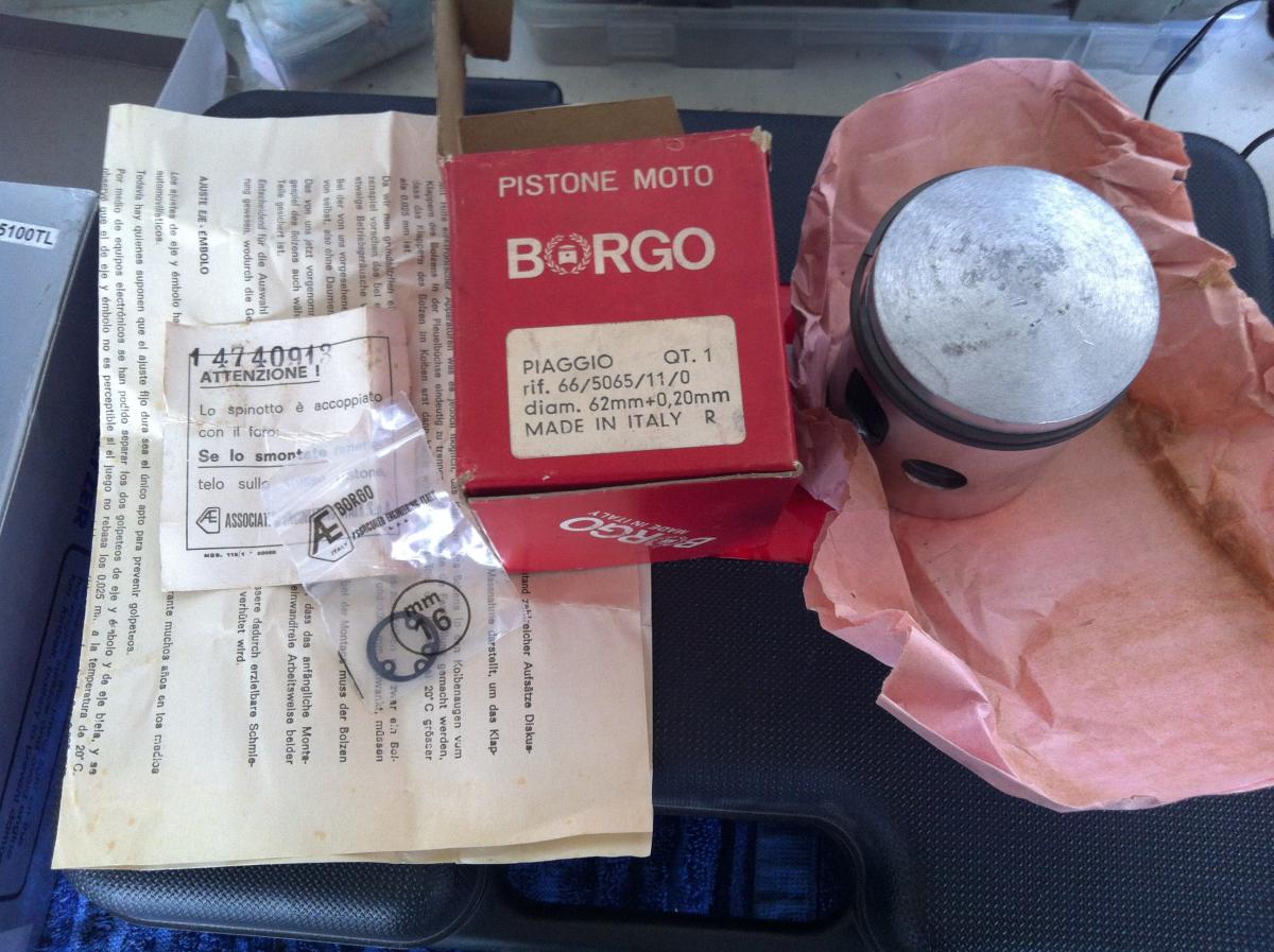

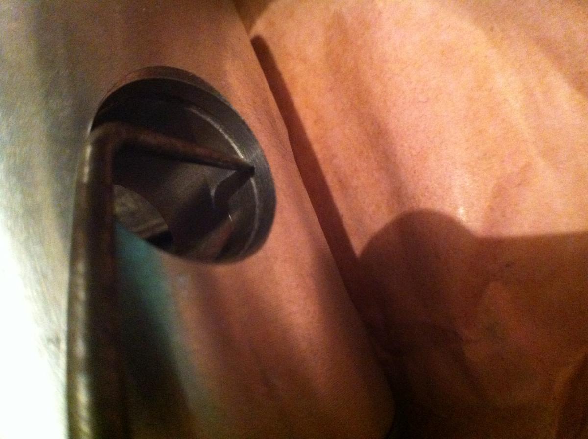

Der Borgo Kolben gelandet. Macht eigentlich nen orndlichen soliden Eindruck, bis auf ein paar Dremelspuren auf der Innenseite! Ich nehme an, irgendwer hat das Branding weggeschliffen. Vielleicht kann ja mal einer die Bilder vergleichen und mir sagen ob das NOS ist, oder Rotz? War bei den Borgos irgendwo der Name im Guss? Danke add: Also die Nuten fuer die Clips sind schon mal scheisse, nicht zentrisch und an einer Seite fast nicht vorhanden. Ich meine mich zu erinnern das bei meinem originalen Koben "Piaggio" an der Stelle stand. Die Draehte von den Kolbenpins waren auch so durchgesteckt. Kann ja sein das Borgo das Piaggio Gusswerkzeug uebernommen hat. Oder da stand Hepolite ;) -

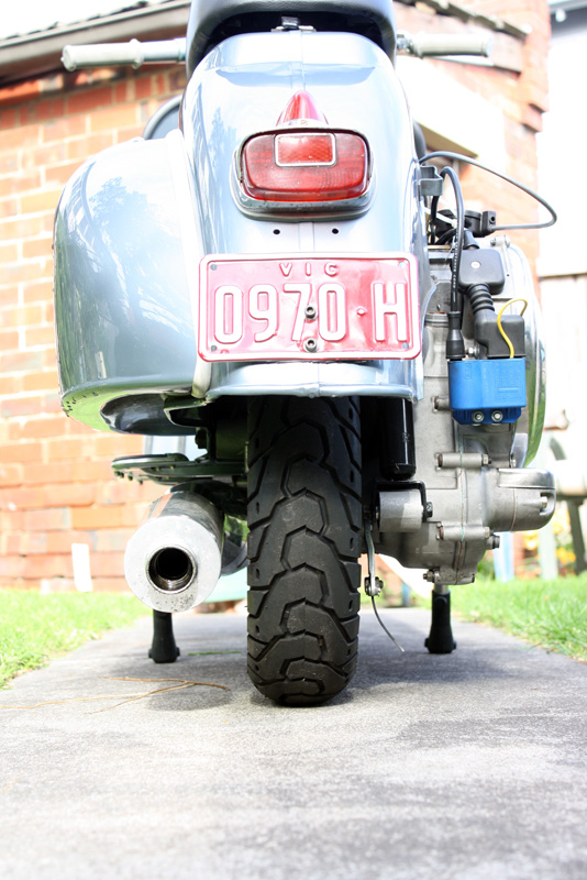

Der kleine PM (bzw. Nachbau) is gut fuer sowas. Kleiner Belly, kurzer ESD! Haupstaenderfeder irgendwie geschickt verlegen und das etwas haertere Federbein hinten mit Distanzstuecken so einstellen das der Belly schoen knapp unterm Trittblech haengt. Auf dem Bild sind 4.00x8" Pellen drauf. Hab ich aber vorher auch ohne Probleme mit 3.5x8" gefahren. Inzwischen issn SIP-Road drauf fuer mehr fahrbarkeit inna City -
