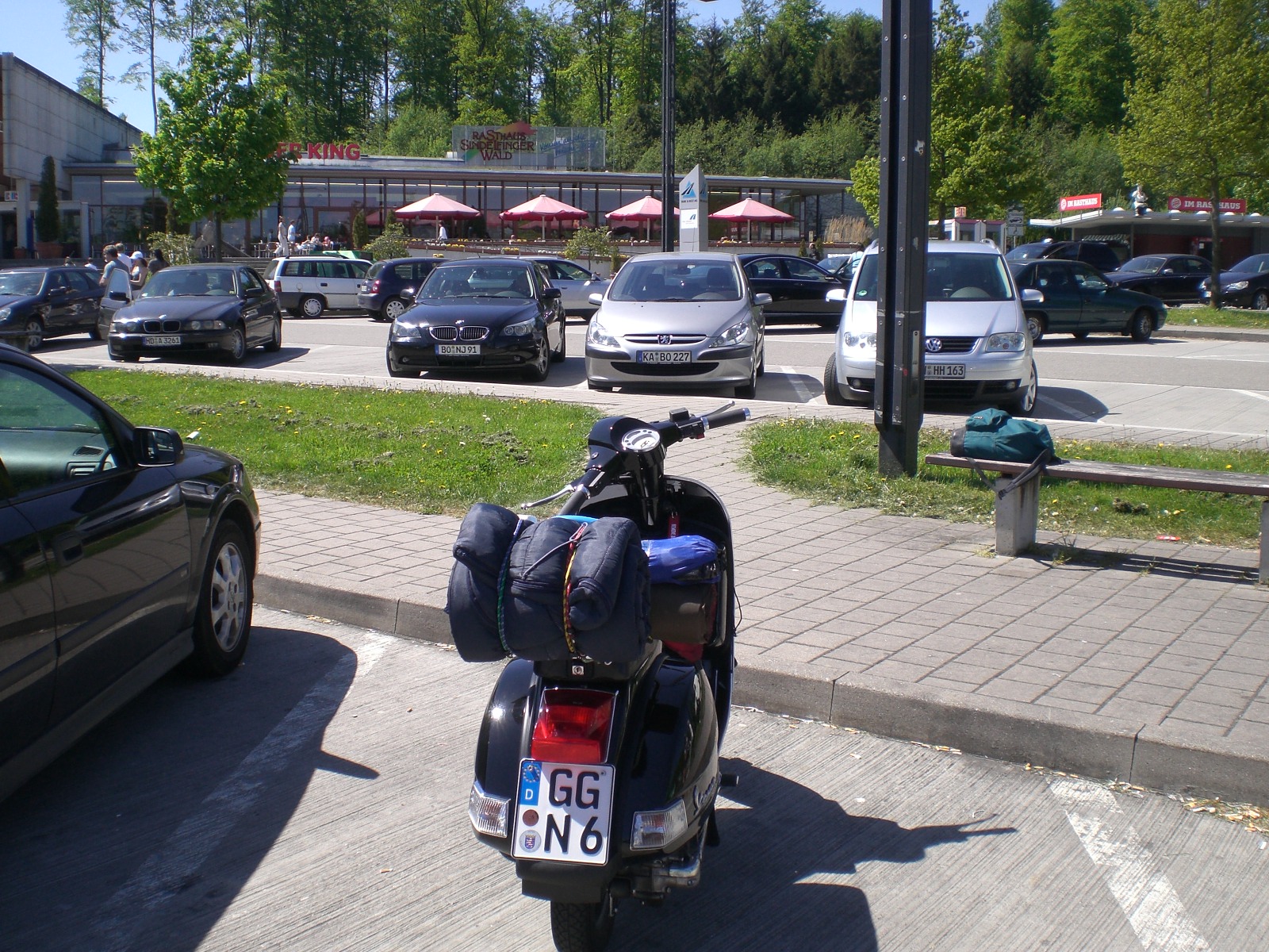

Moin! Habe mir (eigentlich zum Aufheben) dieses Jahr im Februar eine von den letzten PX200 gekauft. Dort ist als Kennzeichengröße 20 X 20 eingetragen. War eine riesen Aktion in Groß-Gerau auf der Zulassungsstelle. Musste mir das Ganze noch einmal vom TÜV bestätigen lassen usw. Aber Hartnäckigkeit siegt!!! Siehe Bild (auf dem Weg nach Stockach)...
