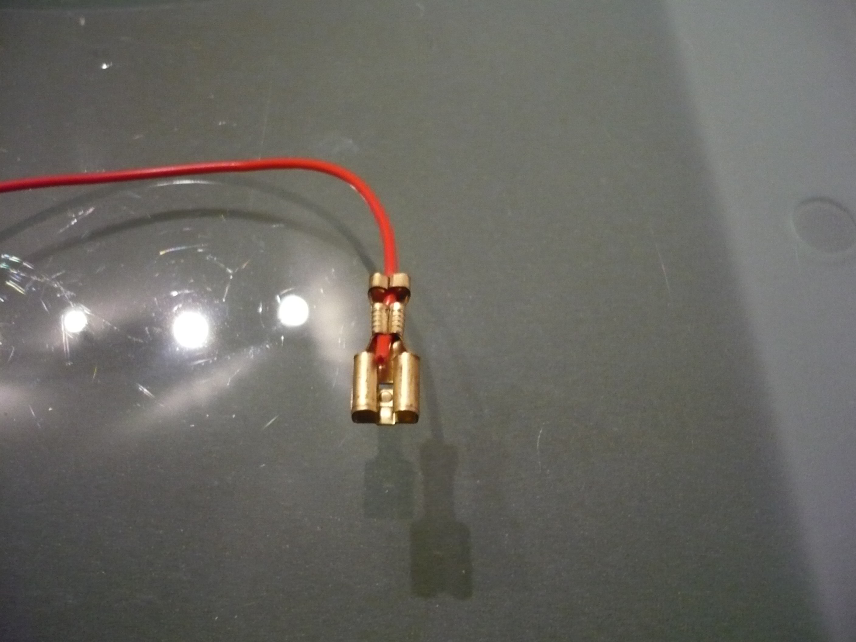

  7. ... es sind noch einige Sachen da! Hier noch ein Video von einer HOLEX Crimp Zange mit Ergebnis... P1020482_001.avi P1020482_001.avi

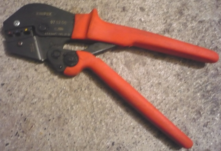

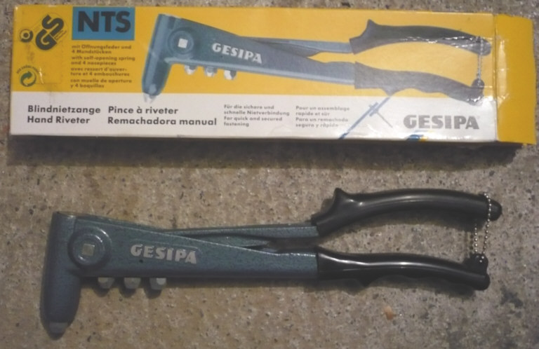

  8. Verkaufe aufgrund Geldmangels folgendes Werkstattzubehör im guten, gebrauchten, teils neuwertigen Zustand. Wer sich etwas auskennt weiss, was diese Schätzchen Neu, im Handel so kosten... (Alle Preise inkl. Versand mit DHL als Päckchen) Crimp-Zangen - Für effektiven Kabelbaum-Eigenbau, ohne Frust! Sämtliche Crimp-Zangen sind in Profi Qualtiät ausgeführt, brüniert - somit Rostunempfindlich und haben durch die Hebelkinematik eine hohe Presskraft. Crimp-Hebelzange Knipex 975206, für isolierte Kabelschuhe und Steckverbinder Für Querschnitte von 0,5-6mm2 30? -Anwendung: isolierte Kabelschuhe und Steckverbinder -Kapazität: 0,5 - 6,0 mm2, AWG: 20 - 10 -Länge: 250 mm -Gewicht: 560 g Crimp-Hebelzange Holex 729720 6is, für isolierte, offene Steckverbinder, Rollcrimping Für Querschnitte von 0,5-6mm2 30? Diverse Crimp-Hebelzangen KLAUKE, für isolierte Kabelschuhe und Steckverbinder, offene Steckverbinder, Rollcrimping Für Querschnitte von 0,5-6mm2 D03 0003 40? pro Zange Holex Rohrzange 76 6100 - 240 NEU! 14? Erdi Blechschere - für Blecharbeiten aller Art! 14? GESIPA Blindnietzange - NEU -mit vier Einsätzen 25? Die Teile sind nat. auch alle bei mir abzuholen (Standort, Baienfurt/Oberschwaben). Bei Abholung reduzieren sich die angegebenen Preise um 5?. Bei Abnahme mehrer Sachen lasse ich auch mit mir verhandeln! Update, einige Sachen sind noch da.
