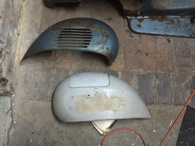

Ich hab so mein Problem mit OLack...nicht weil hier und da nen paar flecken sind sondern einfach weil ich einiges schweißen müsste was beilackiert werden müsste.Und danach wäre es für mich nicht mehr Olack, da lieber einmal vernünftig,so dass der Rostteufel ausziehen muss. Motor habe ich alles komplett Gabel+Schutzblech schwanenhalsrücklicht Scheinwerferglas scharlach Hella Hupe Lenker bis auf tacho Sitzbank mit kaputten leder Hinten zierring rücklicht fehlt...scheinwerfer reflektor ist hin,chromring auch Tacho fehlt -
Moin GSFler... Die Werkstattlust ruft und viele Projekte stehen an... Nicht zu letzt meine deutsche Vnb. Diese soll aber ganz in Ruhe gemacht werden und darf ruhig zwei Jahre dauern ;) Ich werde hier immer mal wieder bilder posten. Hier erstmal die ersten... Und nun zu den baustellen: Erste steinigungsfrage ich weiß... Pro Contra Glasperlenstrahlen? *ducken und wegrennen*
